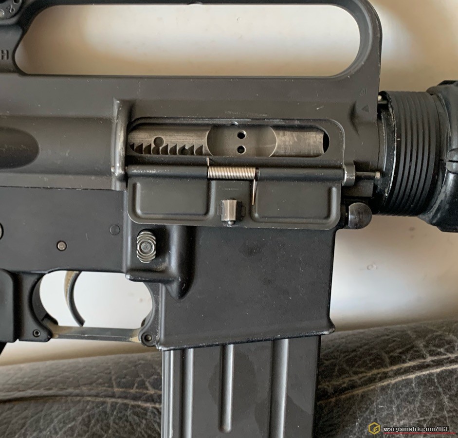

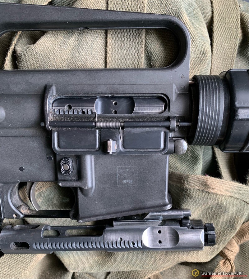

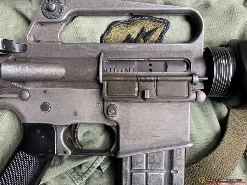

[others] Ghk m4
Ghk m4
【CUSTOM GBB WORKSHOP】
ghk m4 gbb  base
deep marking, deep 0.3 mm
guarder RAS M5
real grip
real stock
real front swivel
Anodizing
phosphate coating
detail fix

請問槍機系真的打窿鑽穿了嗎?

這一設計,在真槍有什麼作用呢?

排氣口。
高壓氣體由回氣管番黎,解鎖並衝開條bolt,條bolt同氣鎗飛機一樣暫時裝住啖氣,行到一定距離後,壓力降低左既氣體就由bolt上面既窿排出。
話說回氣鎗,T8近排有套彷真快bolt就係有開窿。不過普通bolt車窿就會噴氣或勁快冇氣,飛機行到一半就漏。

対阿!

那麼這條就係觀賞bolt咯,畢竟氣缸打孔漏氣了,一定無法正常運作的。

不算新事物,或許你可一試,基本上没太多差感!

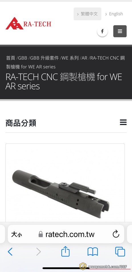

Ra老早在We bolt上已備開孔,都不只MWS可以…
