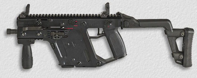

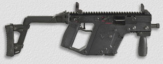

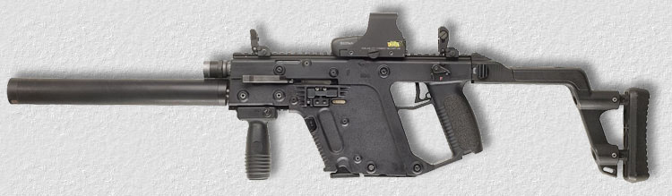

衝鋒槍(sub machine gun)是各國特種部隊常用武器其特點為體積細小重量輕方便於狹小空間使用。但普遍的衝鋒槍大都使用9mm彈藥,一般情況下9mm彈藥還可應付,但如果敵軍擁有避彈衣或受藥物影響下,9mm彈藥的制止力就會明顯不足。所以近年來不少制造商相繼推出大口徑的衝鋒槍。較大口徑的彈藥無疑有更強的制止力,但後坐力會相應增加,以致槍口上揚,射擊時槍身穩定性較差而嚴重影響槍械的準確度,所以大口徑衝鋒槍仍未能普及! Transformational Defense Industries(TDI) 因應這個問題研製了 Kriss Super V。Kriss Super V為一種全新概念的衝鋒槍,使用大口徑的點45ACP彈藥及延遲反衝式操作 (Delayed Blowback),研發廠商為瑞士Gamma Industries在美國開設的分公司Transformational Defense Industries, Inc. (TDI),Kriss的特別設計有效改善了點45口徑彈藥在單發及連發的準確度及彈著群組,Kriss獨特的人體工學設計令發射時的後座力與手臂成同一軸線,可以每分鐘800~1100發的速度發射.45ACP彈藥作穩定射擊 。 相同的設計曾在俄羅斯開發的奧運級小口徑手槍,但由於測試時得到極高的準確度而被禁止使用。另一項設計則較新穎,一般槍械的設計彈藥射後的後座力都只是單純的導向後方,但Kriss則通過獨特的擊發系統,將原本在反衝式設計中,質量最重的槍機拆成兩塊,一為閉鎖槍機,另一為反衝止塊,其中反衝止塊的位置和閉鎖槍機成110度夾角,以一根卡榫結合。當 Kriss Super V擊發時,閉鎖槍機後退開鎖拋殼,透過卡榫帶動反衝止塊 「向下」運動,引導後座力至槍械的下方,達成抵銷後座力的目的。由於槍機運動方向改變,形成向下分力,因此在射擊時的穩定性大幅提昇射手不用大費周章地控制槍械就能精確射擊。 相對其他衝鋒槍,Kriss槍口上揚幅度較低,根據相關的測試報告指出,Kriss Super V槍管的上揚程度比使用9mm彈藥的MP5更小,保証了射手於短距離交戰時獲得更高的命中率。由於槍機復進位置改變,因此Kriss Super V的機匣位置也和傳統槍械大相逕庭,位於彈匣座後方。由於機匣所需長度大幅縮短,因此槍械本體也更為緊緻。 Kriss Super V共有三款不同的型號,16吋槍管的半自動版本 (CRB/SO) 、5.5吋槍管的半自動版本 (SBR/SO)及5.5吋槍管可作全自動射擊的衝鋒槍版本 (SMG),三者都是使用奧地利Glock 21手槍的13發彈匣供彈,標準彈匣由於容量低的關係,制造商也提供了30發的高容量彈匣供客戶選擇。槍身上方為全通式戰術導軌,可供安裝各類型光學式瞄準器具,而槍身前端的左右兩則及下方則為較短的戰術導軌,而下方戰術導軌通常安裝了直握把,另一項較特別的設計則是預留了小型戰術照明設備的安裝空間於槍管上方的位置,塑料聚合物槍托則可向槍身右方折疊,槍械的射速調節裝置設於槍身中部的位置,射速設定為連發,2發點射及單發,保險制則另設於扳機上方。TDI將來或會提供其他口徑的選擇,如9mm口徑或點40口徑。 不過在設計上Kriss Super V仍有未臻完備之處,例如保險和射擊模式選擇卡桿為分離式設計,雖然射手可以先設定射擊模式再開保險,但是這代表射手不得不同時用雙手操作,而且由於機匣位置影響射手在臥射時受到的限制會比傳統構型的槍械來得大。
