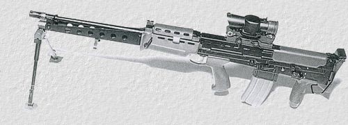

| 5.56mm口徑的L86A1輕型支援武器(Light
Support Weapon,LSW),是由英國的皇家兵工廠(Royal Ordnance
原來的恩菲爾德兵工廠)所開發完成的一種犢牛式班支援武器。 L86A1的特色,在於它的槍管較L86A1來得長且厚實,因此子彈在射擊時的初速度也會比較高。此外,在槍口下方附有雙腳架,在槍托下方多增加了一個握把,而且在槍托底板還有一個肩膀固定夾的設計,因此即使是在進行連續射擊時,也可以保持槍枝的穩定性。 在給彈方式上,L86A1和步槍一樣,只可以使用30發容量的彈匣,因此與其說L86A1是一種輕型的機槍,倒不如說它是一種經過強化的重型突搫步槍,可以用來當作班支援武器使用。 由於L86A1是屬於一種犢牛式機槍,相對上其瞄準線的長度也較短,因此和L85A1一樣,小型4倍率的SUSAT(L9A1)型光學瞄準器也列為L86A1的標準配備。 L86A1和L85A1一樣,兩者都是以AR18及史東納M63型步槍的槍機容納部結構為基準,加以犢牛式結構化所完成的產品,而且兩者都在1986年成為英國軍方的制式武器。 在英國嘗試將傳統的L86A1型步槍改造成小口徑的犢牛式步槍時,曾經引起很大的爭論,而且英國國內也出現不少反對的聲浪,但是,在波灣戰爭中證實了這種犢牛式步槍的威力,從此反對的意見也漸漸消失。L86A1除了是英國軍方的制式武器之外,加拿大軍方及澳洲軍方也曾經對這種武器進行過測試,但是最後加拿大及澳洲卻採用了FN Minimi來作為制式武器,而沒有採用L86A1,分析其中的理由,在於L86A1只能夠使用30發容量的彈匣來給彈,因此就性能土來看,和突擊步槍並沒有太大的差異,這也就足為什麼加拿大及澳洲會轉而採用FN Minimi的理由。 |
