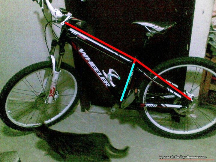

原帖由 1233 於 20-2-2011 21:02 發表
我由鵝脛帶把到seat位棍有52cm
唔係單睇呢個數字,headset位至車架seat tube至係真正的top tube dia.
top tube 短,你轉灣踩果時會頂腳....
你呢個車架就甘睇係14"左右,如果車主你高過5尺2-3寸,甘呢個人size就唔係太合你用啦.
我老婆身高約5尺2﹣3寸,我就買14.5"比佢踩的。
[ 本帖最後由 RCman 於 20-2-2011 22:07 編輯 ]
我睇落應唔只14".因佢大個架XS,,大1"-2"
原帖由 1233 於 20-2-2011 22:14 發表
你top tube 去到seat tube 至chain stay 三點接近直線

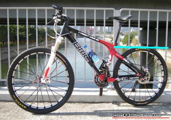

第一張圖藍色線就係我地叫車架幾多寸的長度,一般 XS=14", S=16", M=17.5", L=19"
所以我會話你呢個車架約14"(可能少過添),通常呢種size的 setup是用作4X or DS的。
第二張圖是16" 車架(我5尺9寸), TOP TUBE 至尾wheel 頂約是水平的。
[ 本帖最後由 RCman 於 20-2-2011 22:30 編輯 ]

原帖由 RCman 於 20-2-2011 22:25 發表
所以我會話你呢個車架約14"(可能少過添),通常呢種size的 setup是用作4 ...
我覺得有d似 dirt jumper ....
原帖由 gtoray 於 20-2-2011 22:29 發表
我覺得有d似 dirtjumper ....
是,dirt jump都是呢種尺寸比例,
所以踩長途真是會很PK,因為座姿不是用來踩長途。
原帖由 RCman 於 20-2-2011 22:32 發表
算啦....都買左..無得改變
