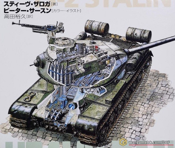

蘇聯有 152mm 口徑榴彈砲裝在坦克上,充當坦克砲的傳統。
KV 重坦克的後繼者 JS-2「史太林」重戰車,亦配備 152mm 長管榴彈砲,裝填時要將彈頭同藥筒分開裝入砲膛。
313163
IS-2應該是用122戰防炮(由A-19改裝而成)
152榴炮的話,應該是與IS-2共用同一底盤的SU-152/ISU-152
對,JS-2 是配備 A-19 122mm 榴彈砲。
原帖由 LCH925 於 17-8-2022 22:28 發表
