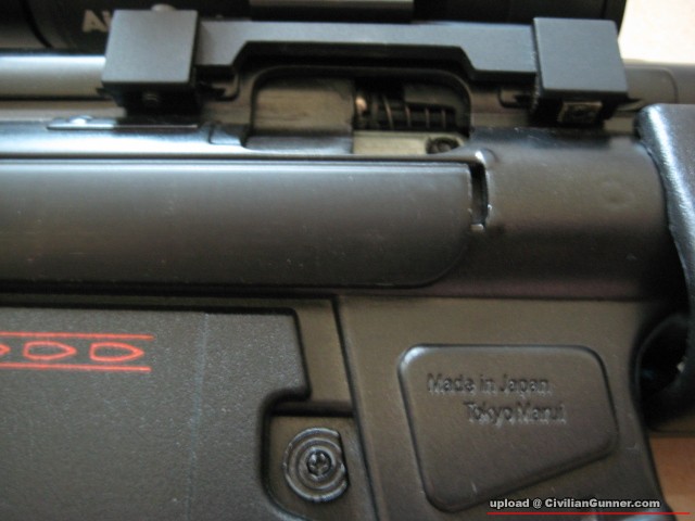

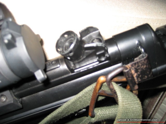

我呢支得唔得?
用郡氏罐裝油,先用28號黑
