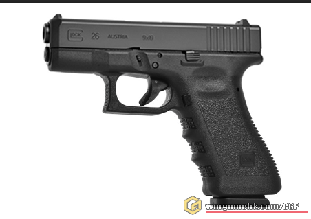

26柄34slide丫不如 XD
仲可以 17 柄 26 身 XD
