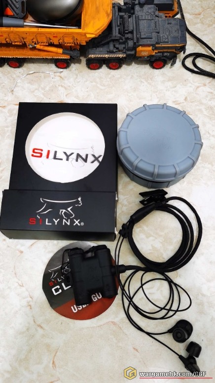

Silynx Clarus Pro入耳式電子抗噪耳機
係珍品既呢,不過真係好鬼貴,而且話就話以色列製造,造工慘過淘你個寶既平貨,d配件直頭唔fit。
唔使戴大耳牛,兩粒野搞掂,唔使比個鎗托係咁刮落耳機度,嘈到爆。用一粒3A比電,但用完一定要熄機,如果唔係好快放乾。
降25dB,85dB以上就起動。不過開左之後四周圍既聲誇張到似食雞,風聲、腳步聲或者冷氣壓縮機既聲會超響,人地細聲咬耳仔都聽到,係街開機感覺就同打緊8號波冇分別。
打GBB的話,機械聲變得好靚,原裝VFC個聲好似用左鋼煲咁過癮,但開起鎗黎個音量同聲同打藍球類似。
比起Earmor既玩具好好多,玩具耳機直頭搞到個人有d空間感錯亂,好似lag機咁聲畫不同步。

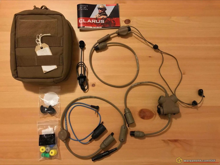

據報美軍開始用,香港既速龍都比人影到有用,不過佢地係LEM版,唔係3.5插頭係無線電插頭,而且由無線電比電,再加機身既3A做後備。民版就得3.5頭,惟一靠3A比電,冇電之後就係一對海綿耳塞。
可以聽歌聽電話,音質仲幾好。

唔PRO係軍版,PRO係民版。

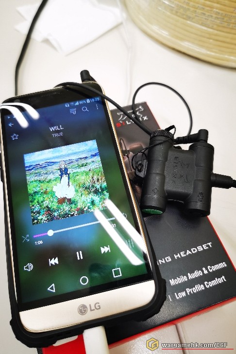

令人可以一路聽歌,一路開拖,望落夠pro。
