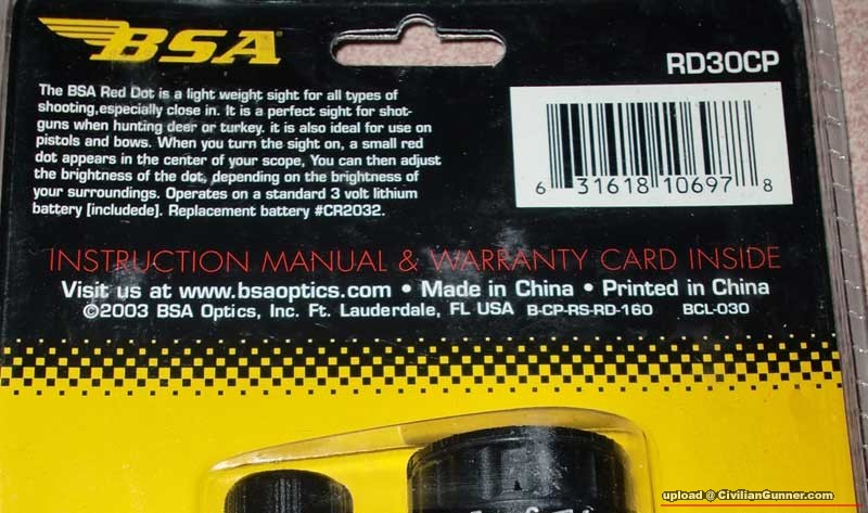

多謝各位
師兄言下之意係香港冇真BSA鏡賣?
If so, 有冇其他真鐵用dot sight推介?
Vortex要>100USD... 幾十美金我都OK(HKDXXX)
咁嘅要求會唔會太高?
