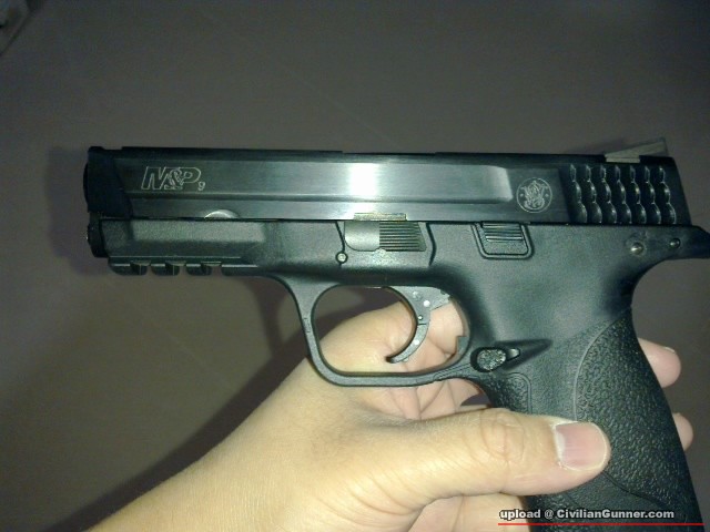

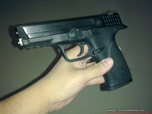

雖然要用買四支大嘴鳥既錢嚟買呢條嘢...不過基本上都算滿意...

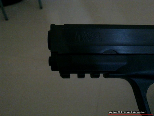

欠個marking下身就功德圓滿
我試過將條鋼slide換落去我另外兩支M&P既下身不過唔知點解裝極都裝唔到(只裝得落大嘴鳥下身 )...
或者有人會問點解會漏咗"STAINLESS"系條slide中間...但其實打從2011年起真鐵M&P都已經係咁做...
開初S&W為咗標奇立異提供最好質素俾消費者所以就唔用carbon steel而用stainless steel嚟製造滑架:但係如果blue咗之後老鼠知道你係別出心裁用不銹鋼咩...所以就要stamp住stainless嚟提醒消費者...
但久而久之可能stainless = S&W 已經深入民心而再強調呢樣嘢就嘮叨兼口臭/打少呢行字可以減輕成本/S&W偷偷地唔再用不銹鋼所以就唔再打stainless落去嘞...有錯請指正 Tks

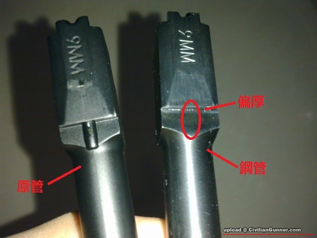

順帶一提:“嘩剔”出既M&P鋼外管要大執先fit得入(我到而家成個禮拜都唔知點搞好)...請高人指點 Tks!

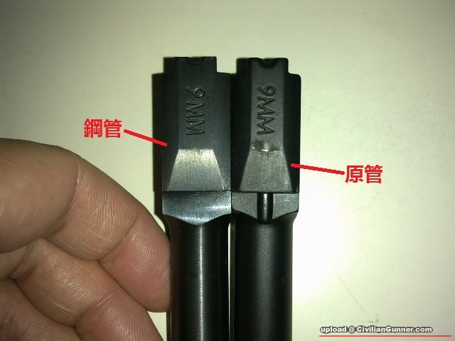

俾想幫自己支M&P換鋼管既師兄參考:
31-8-2013 18:49
基本上條鋼管係做到離晒罩唔啱瓦 ...

請問鋼管牌子係咪RA-TXXX?
無錯 - 正是嘩剔 ...四舊水買咗條要大執仲要係唔太知要點執既鋼外管 ...要聯絡下佢哋應該要點改至好...
好在未有Standard管賣如果唔係一次過買咗三條就大鬼鑊...
