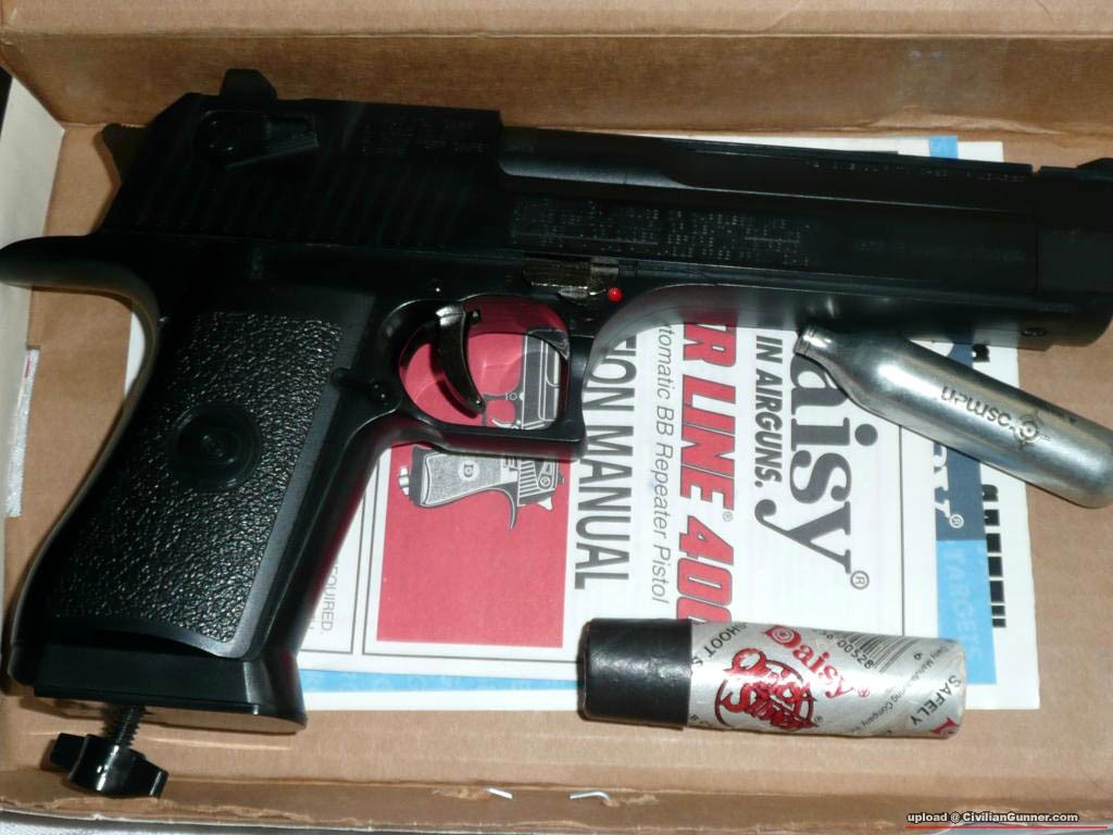

話説軍醫最近在床下底找到一支廿幾年前的古董老槍:
美國老牌daisy C02 desert eagle 4.5MM STEEL BB AIR GUN (DAISY POWERLINE 400...)
話説該槍年代久遠,為美國最初代可以 C02 GAS BLOWBACK 的 AIR GUN之一,載弾量為20發
此槍以IMI desert eagle .44MAG. 版為藍本(當年還未流行.50AE的desert eagle ),故已為當年世上最大火力的半自動手槍了!
而.44MAG.版較.50AE版的desert eagle 身材更修長一些、更好看一些....。
為了加入當年歐美還未有的GAS BLOWBACK SYSTEM, 此槍乃日本(據説是馬記...)為美國DAISY代工的 MADE IN JAPAN 混血兒....。

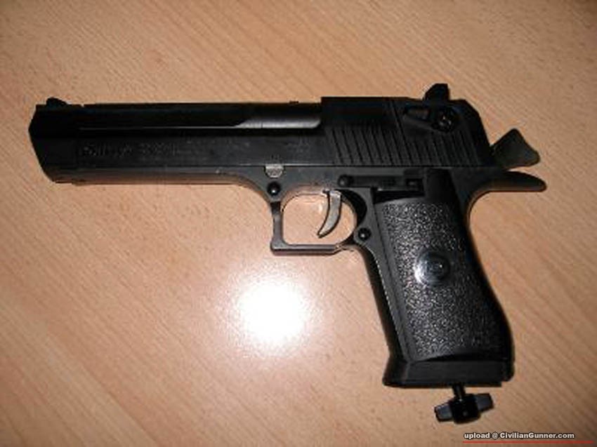

觀其外型,尺寸比例不錯,但用料及造工實在太過硬膠了,唯性能及準度還尚算不錯....於是把心一横,二來亦想試一試朋友介紹的兩隻油料,故實行試試老槍新面貎行動.....。

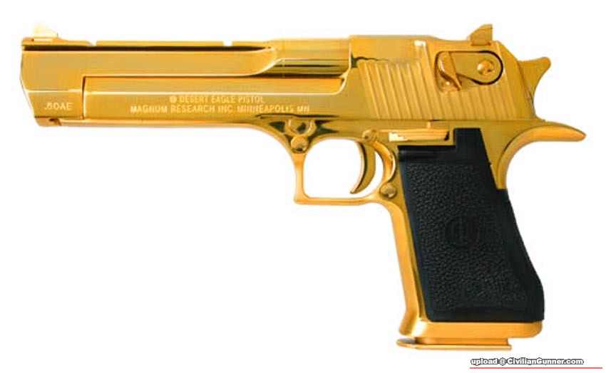

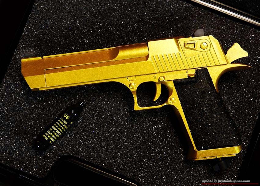

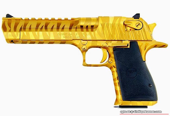

原本的目標乃黄金老虎紋(見圖4),但後來不成功,故重新洗油,上全金色便作罷....。

廿幾年前美國老牌daisy C02 desert eagle 4.5MM STEEL BB AIR GUN DAISY POWERLINE 400...
4-6-2014 03:20
用料及造工實在太過硬膠
4-6-2014 03:20
用料及造工實在太過硬膠
4-6-2014 04:04
原來的目標,但不成功
超齡GAME友/適齡鎗人一個
两支鏡面黄金的真鉄(.50 AE...)
HAPPY SHOOTING!

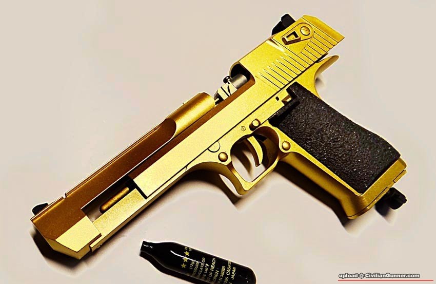

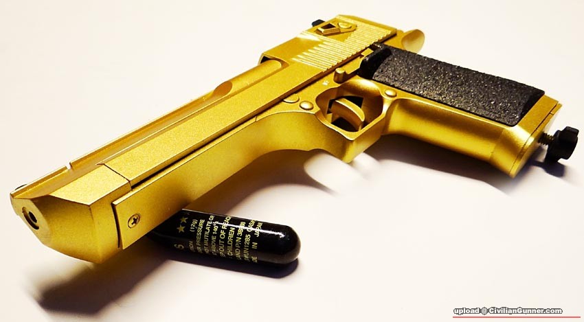

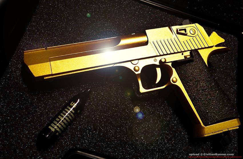

初歩完成,化妝後...無打燈,随手求其影...sorry !
