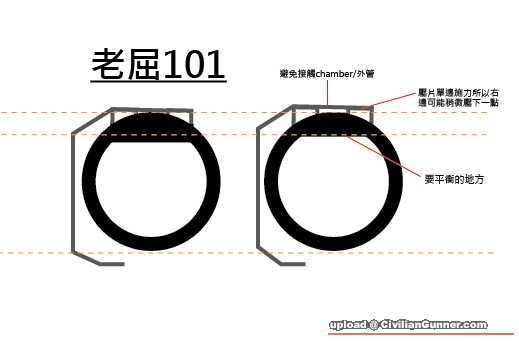

屈高D塊片
下壓點保持平衡ok.

回覆 8# 的帖子
師兄 你意思係話 屈底下同調節輪接觸果部分鐵片?  我見個圖係得果個位形狀有出入
有無理解錯?
師兄出埋圖  真係感激不盡 簡直係我呢挺白痴的救星

屈完你要睇返壓得平唔平衡,要自已就位
