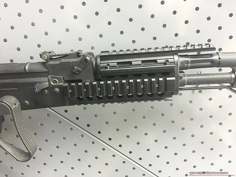

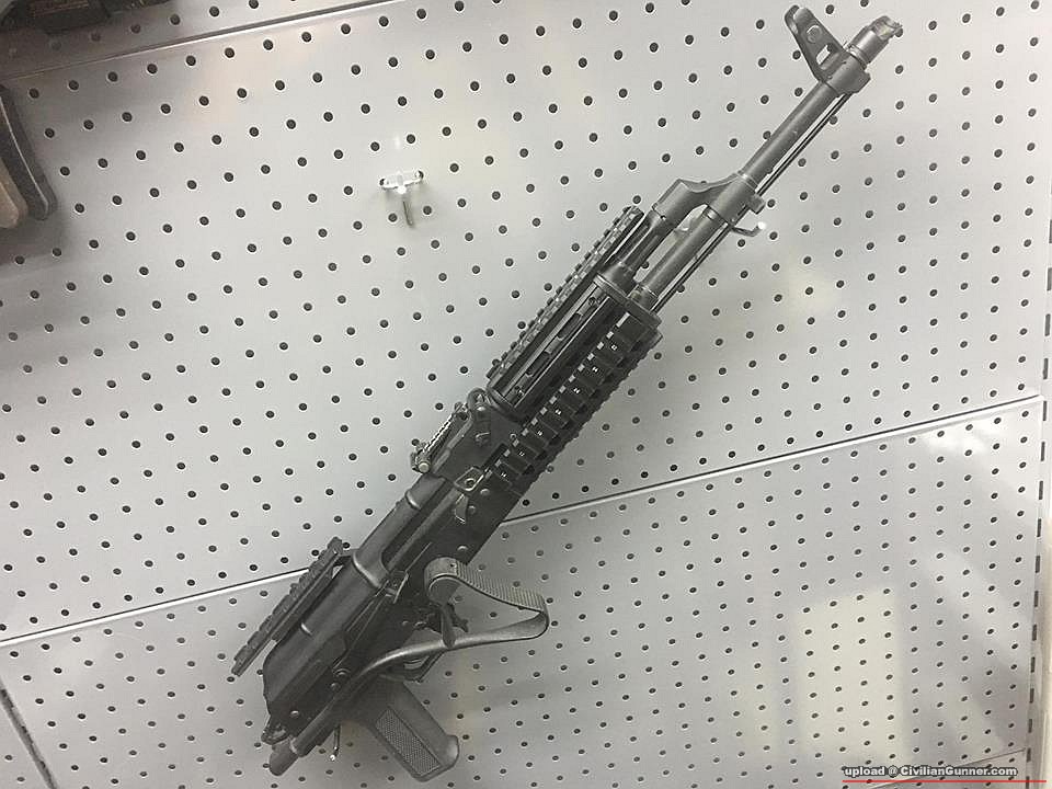

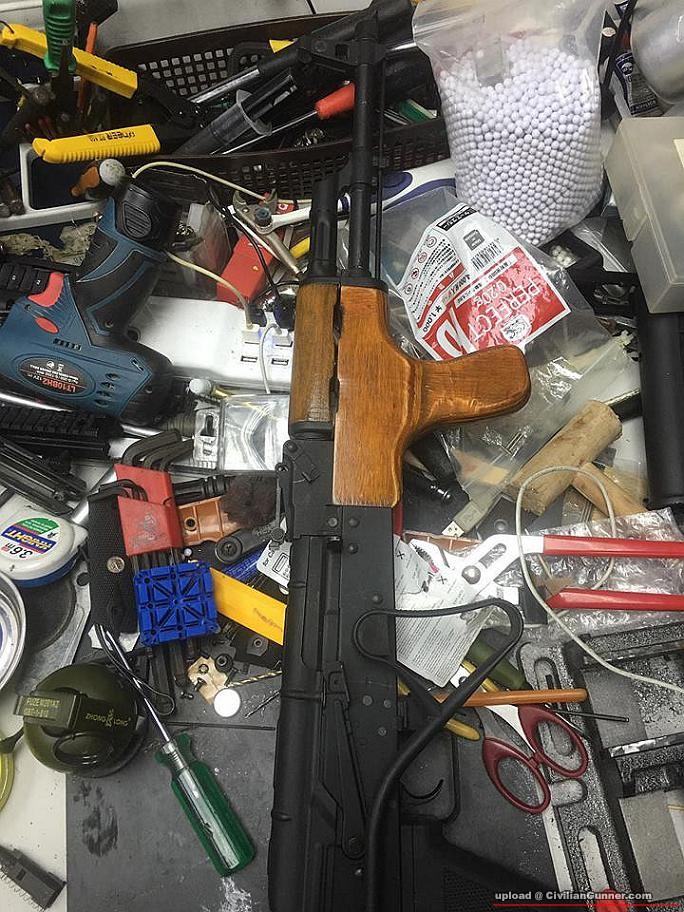

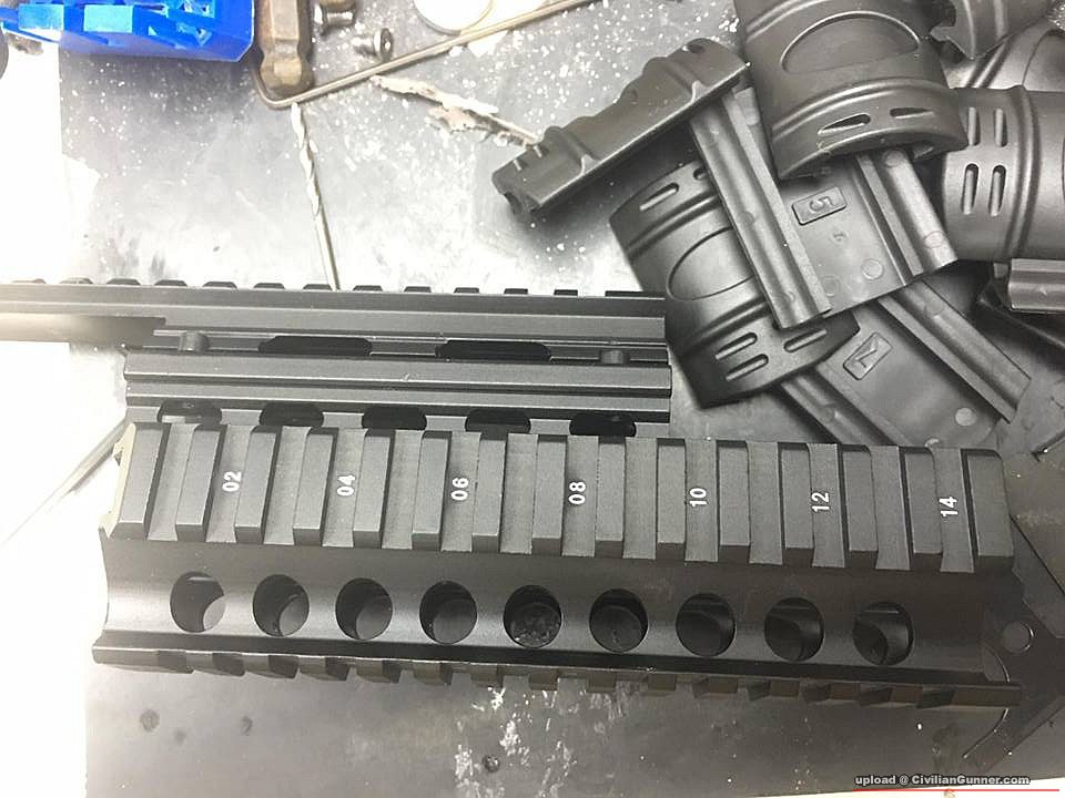

咸魚青菜, 名有所好, 我知很多師兄喜歡木頭的AK, 但我比較喜歡現代化的AK, 貪其下埸比較多配件. 早幾個月前友人送了我一支AK AIMS, 本來木頭已經很好看, 但為了實用, 還是改了.

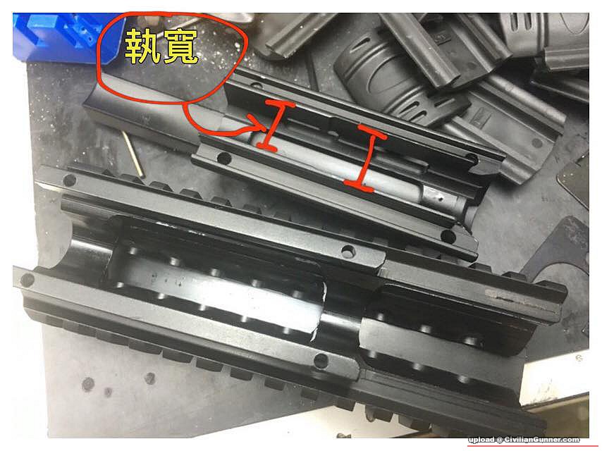

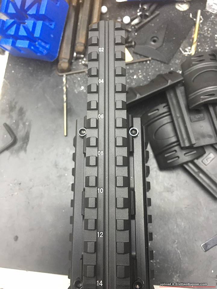

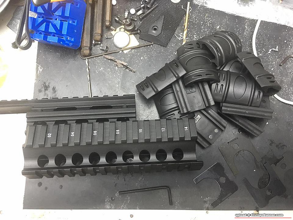

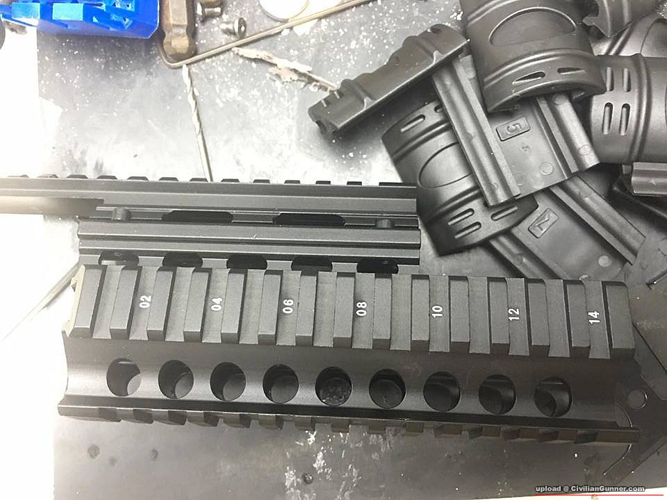

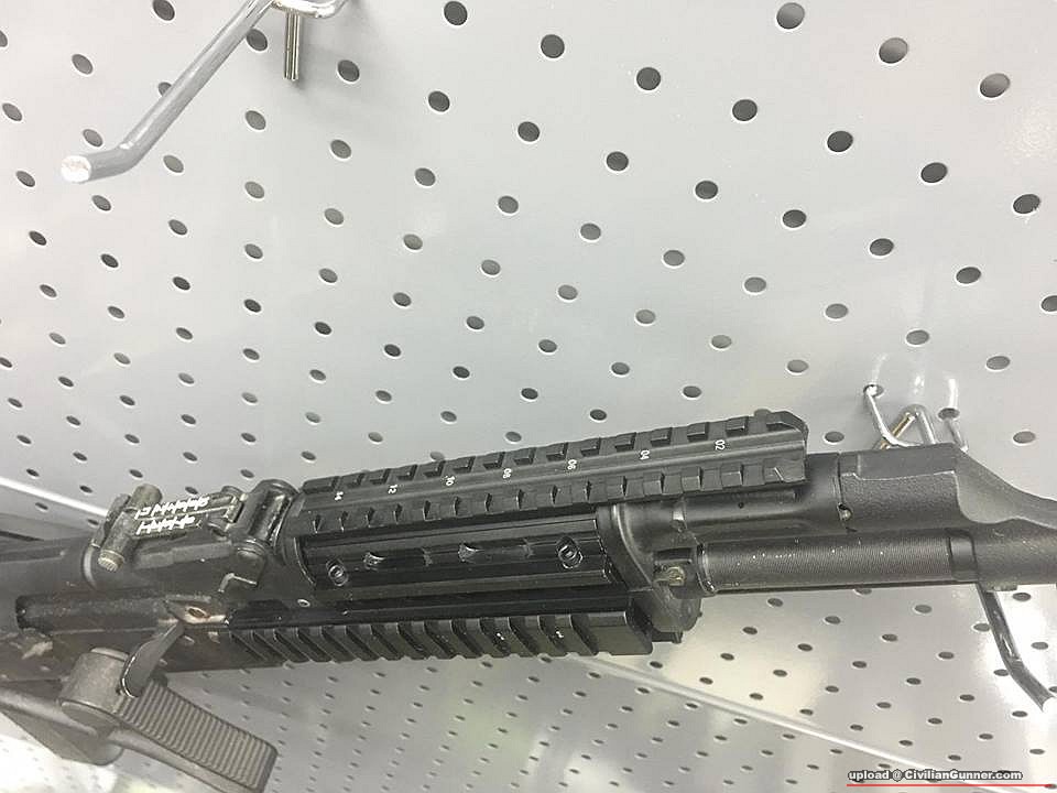

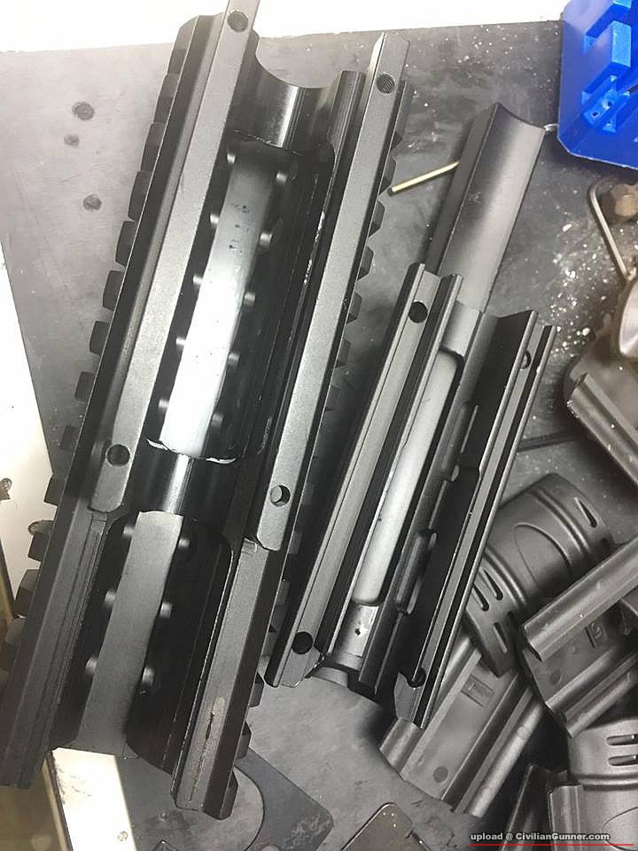

因這AK AIMS是國產AEG, 所以不想花大錢去改, 在"射手"那裡買了一條由Tac vector出的RAIL Handguard, $2xx, 很經濟, 做工及表面處理很好, 另外加送十多片rail cover, 真的便宜. 安裝過程還算順利, 只是可能這handguard照真品製造(還是真的是真品???), 所以上段rail的回氣管位兩邊需打磨各1mm才可, 下rail倒是免修直上, 我沒有GXK的AK, 但估計如用在GXK AK上應該不用修這麼多吧...............(大概)

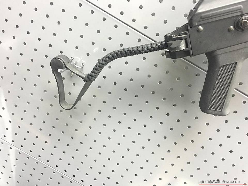

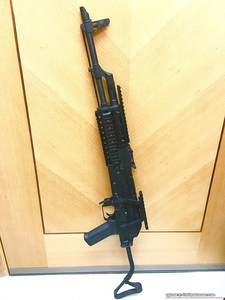

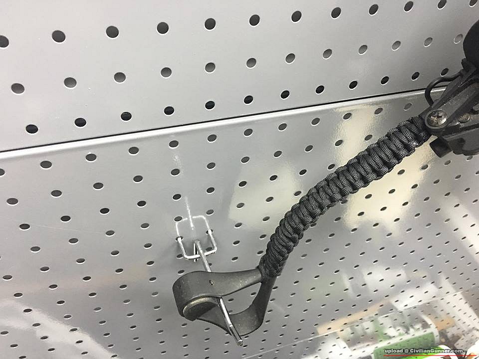

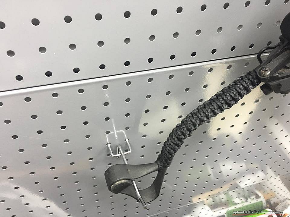

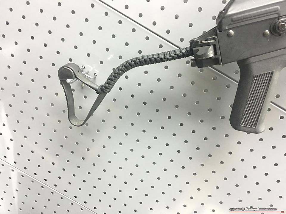

最後在尾柄織傘繩作裝飾, 又是一支下場好用潮AK
