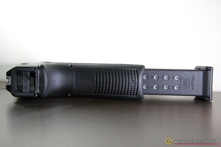

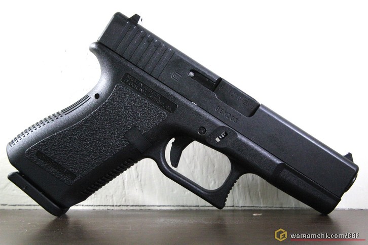

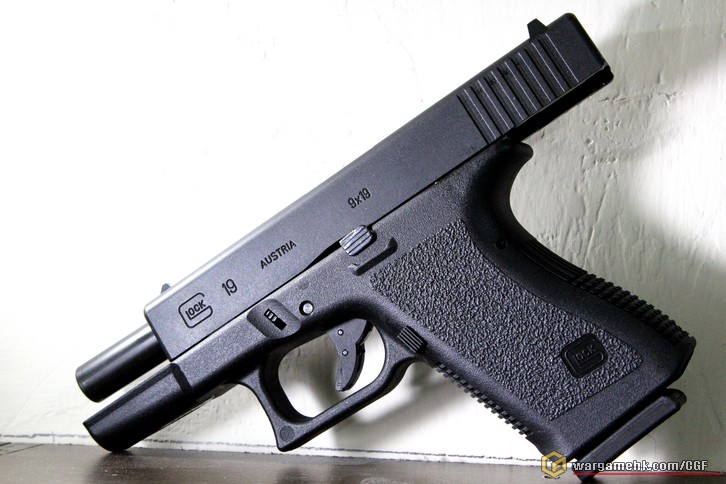

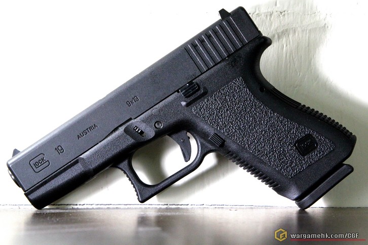

迷版的鋼Glock 19(Co2), 原本是Gen3的下身, 得某前輩啟發及教路, 換上Guarder的Gen2下身(for KJ Glock用), 改了很久才成功, 另外為做成舊版的Glock, 磨平拋殼鈎及磨銀拋殼鈎尾部......Classic的Glock另有一番風味(感謝某前輩教路)

Jacko 兄,換此身具體要改些什麼?
原帖由 olw0978 於 19-2-2017 01:15 發表
Jacko 兄,換此身具體要改些什麼?
大概擊鎚下要掘深,前面滑架半圓位要磨大,前段路軌要改螺絲孔及升高少許⋯⋯⋯⋯等等
