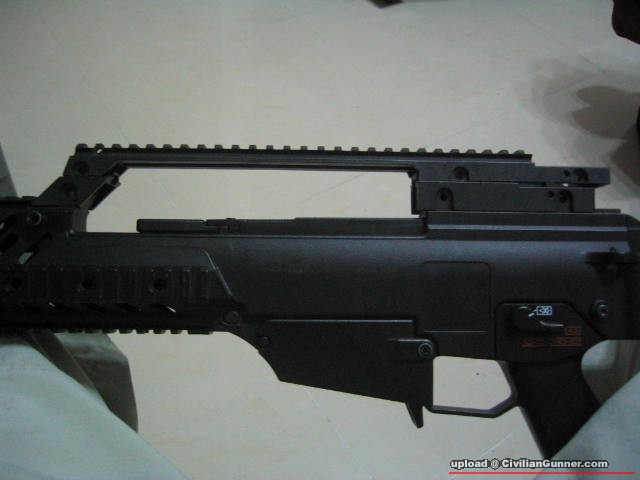

事原小弟比呢張圖毒親
不過條ksk頂橋又冇玩具出喎,又冇錢去買真野
咁就唯有自己做一條出黎啦

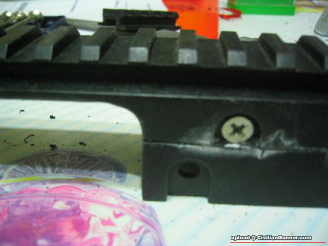

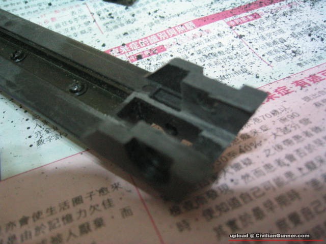

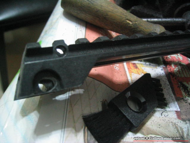

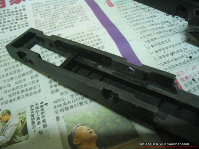

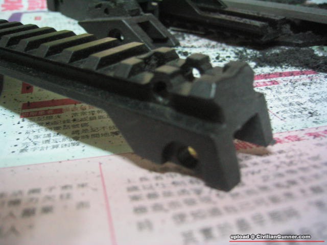

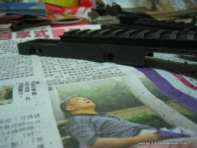

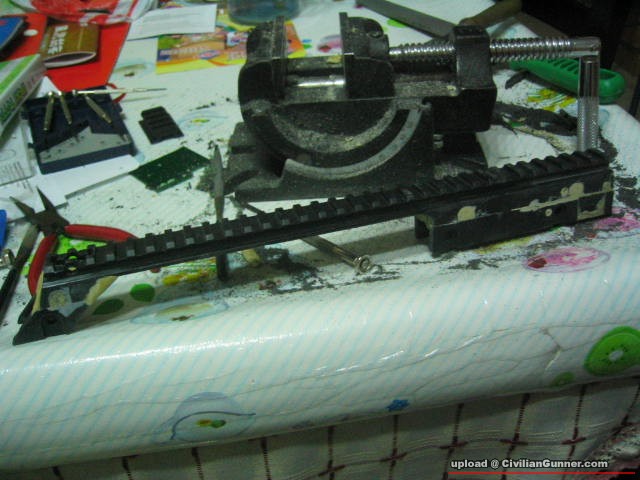

先鋸開其中一條的頭同尾用黎做返固定槍身個位
15-1-2008 23:14
同埋銼走d骨o既兩邊
15-1-2008 23:14

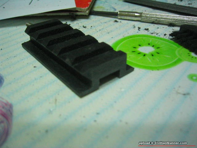

再鋸到另一條,岩返ksk橋個高度
15-1-2008 23:14
15-1-2008 23:14
15-1-2008 23:14
15-1-2008 23:14
15-1-2008 23:14
好~就咁放上槍身上睇下先
15-1-2008 23:14

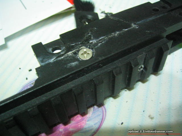

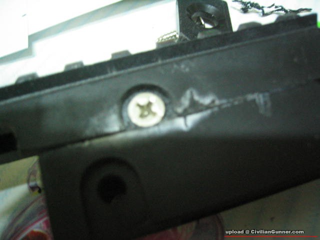

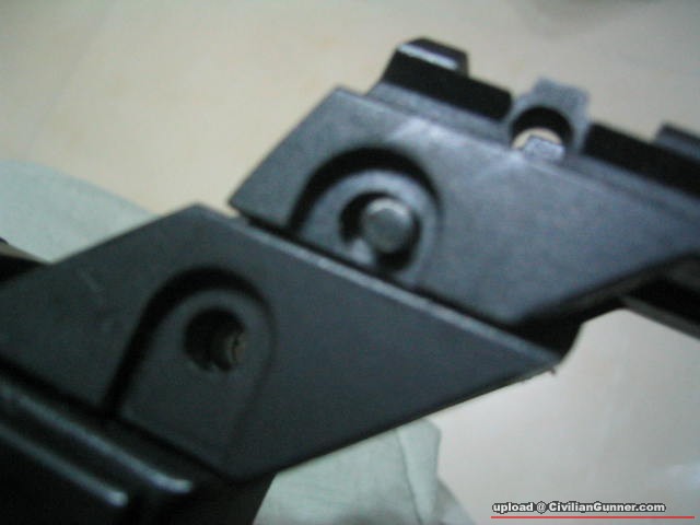

要張上下兩件合埋只係用aa膠係唔夠架,因為我要佢唔只睇得,仲要揪得...起枝槍,所以就要做多小小野啦 . ...
15-1-2008 23:14

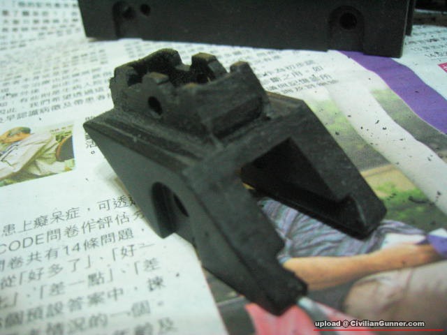

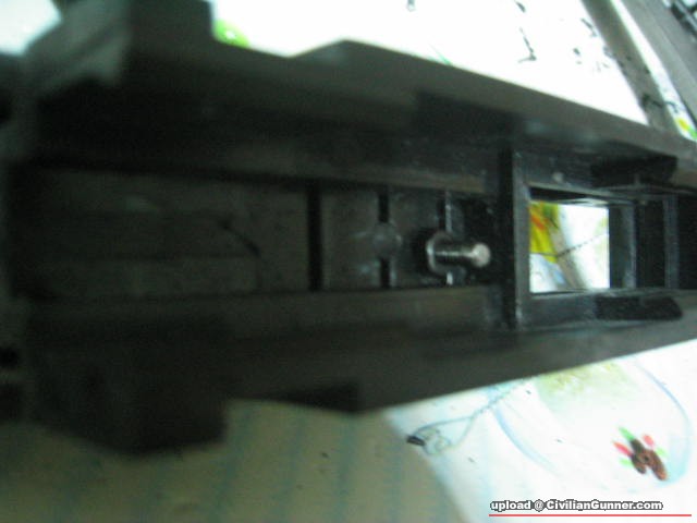

用返下面原本用黎固定前西個位,同埋用返佢用黎固定後西條pin
15-1-2008 23:14

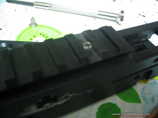

後面就鑽個洞入螺絲
15-1-2008 23:14

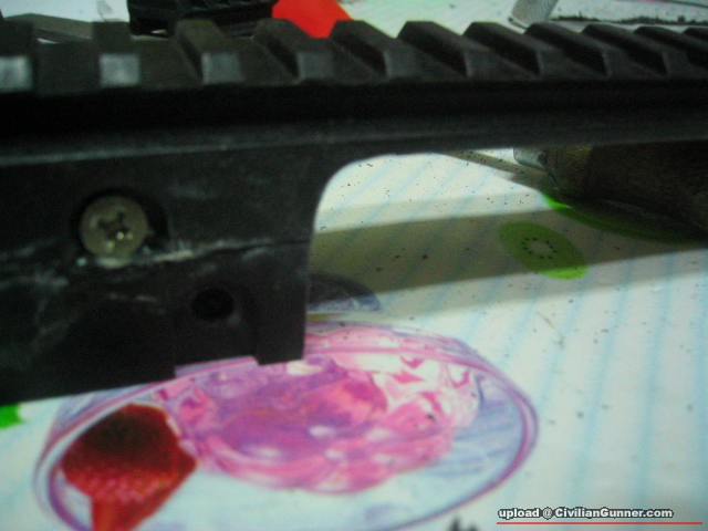

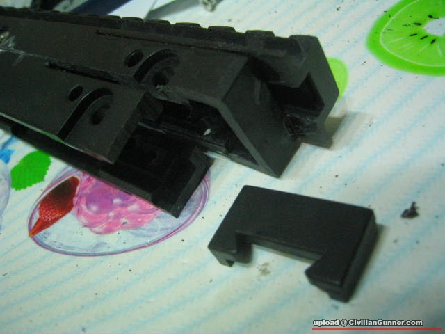

底部上返絲帽
15-1-2008 23:14
左右再用返佢個凹位各加一粒
15-1-2008 23:14
15-1-2008 23:14
15-1-2008 23:14

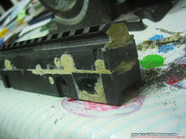

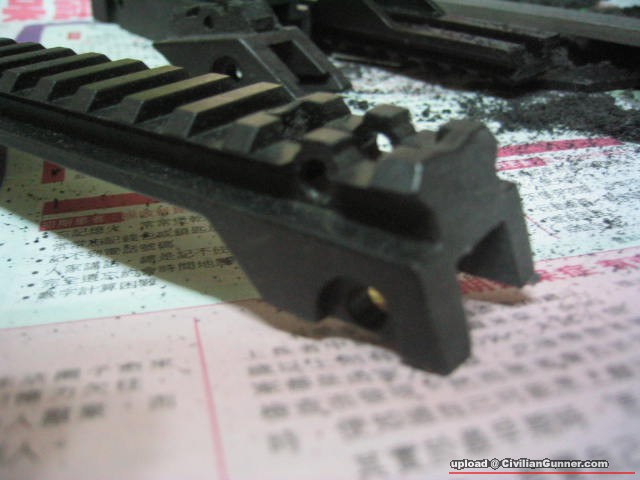

再銼返靚仔個圓位
15-1-2008 23:14
15-1-2008 23:14

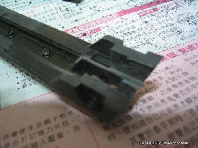

因為要做返岩個長度,所以cut個個尾出黎加長
15-1-2008 23:14

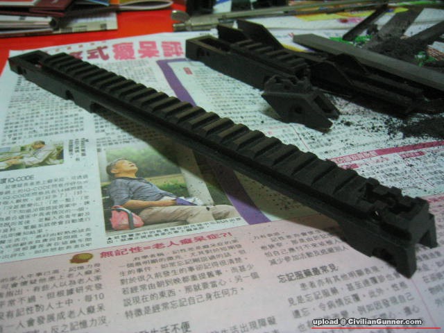

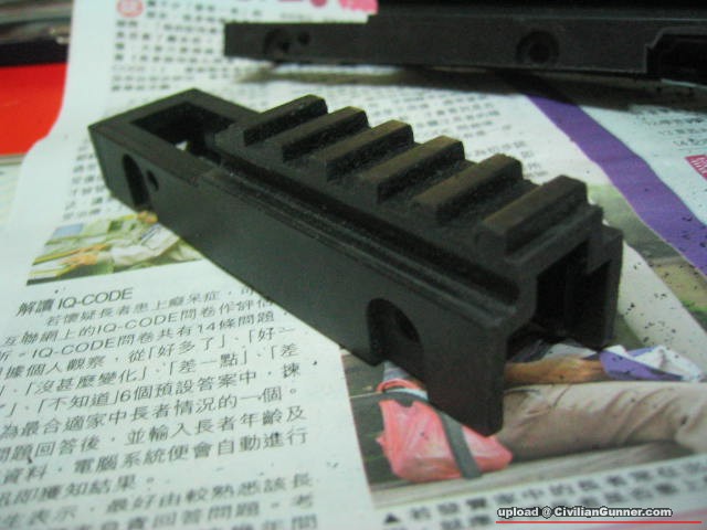

到你出場啦~
15-1-2008 23:14
成形了8成
15-1-2008 23:14
今日做住咁多先~下次繼續

睇唔明點執齊個尾,爭成半寸喎有多喎
因為佢用兩條c仔橋去整~
所以有一段係切另一條橋去砌返落去~
580EX II , 430EX II / Metz52
回覆 #10 louisli 的帖子
sorry,其實我用左亞架力膠片
估錯左tim~
