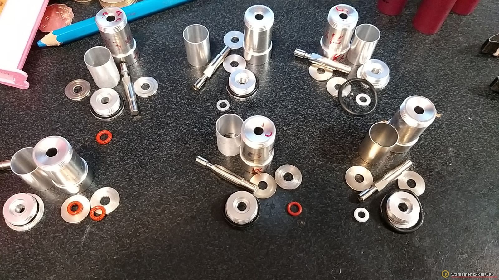

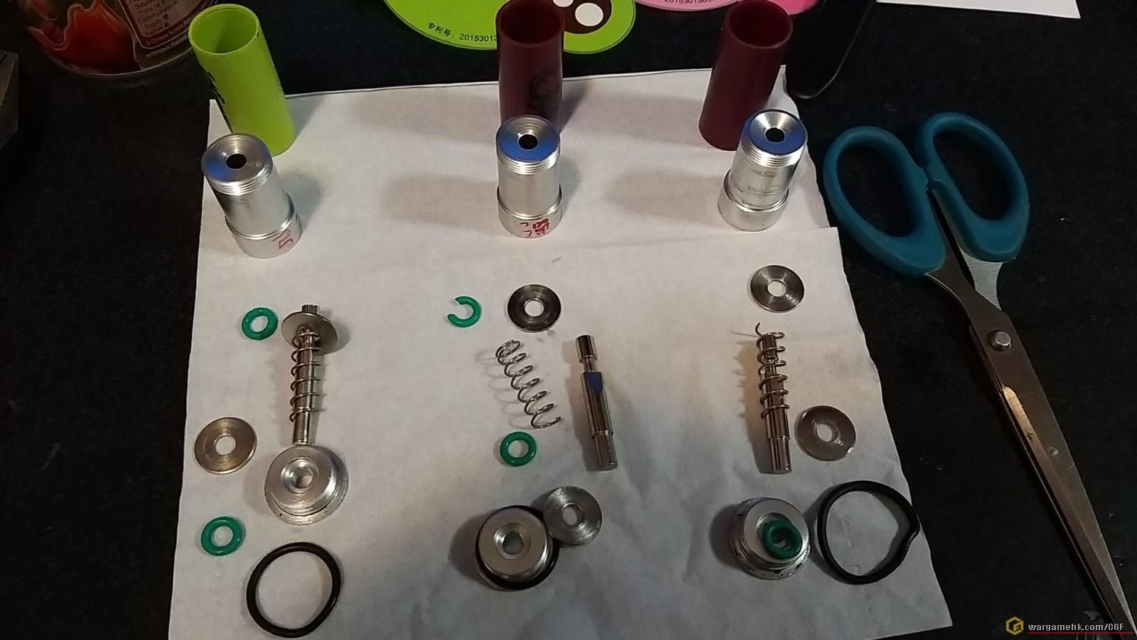

原帖由 ricky19e 於 17-12-2018 04:33 發表
有朋友話係8.4 mm乘2mm
想confirm一下
有冇師兄有興趣 集資開模
夠數量的話應該 可以唔洗一毫子一粒
內 5MM 外 8.6 MM 厚 1.8 MM ,應該估計好似係PU 料 ( 未肯定 ) ,
PU 料 ORING  比一般黑色丁晴膠貴許多,數量不多 ( 100~300 粒) 采購價差不多要 3RMB 一粒,但不用開模,逃寶可以非標 ( 非標準尺寸 ) 訂製。
在下近排都在找這些東西,如果得出有建設性的結果會報告一下,THANKS
