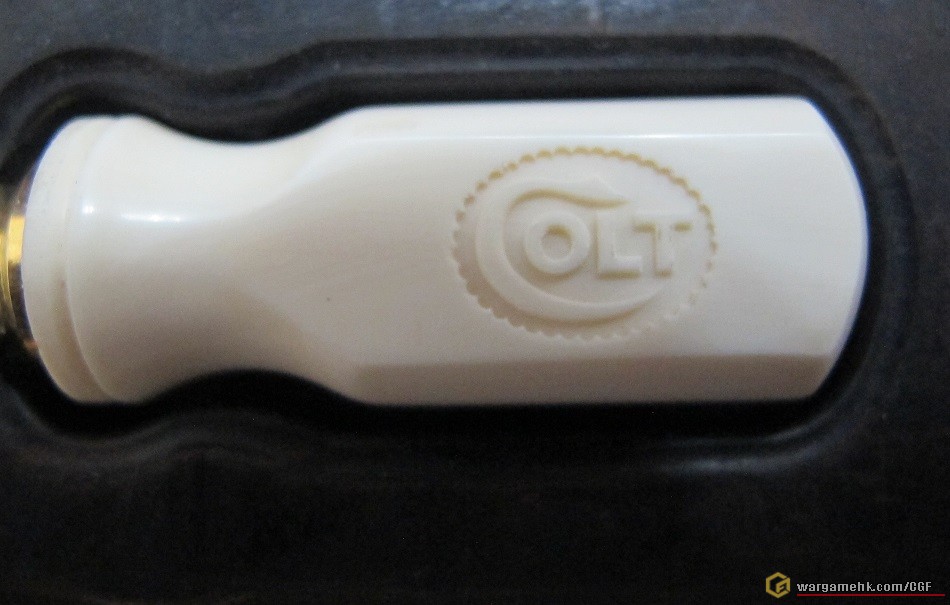

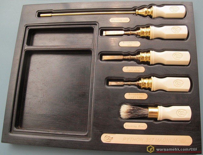

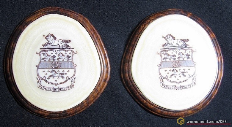

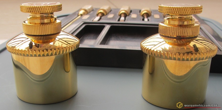

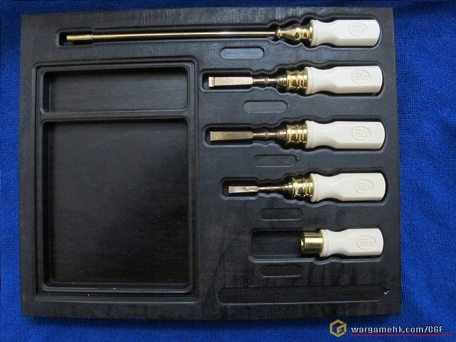

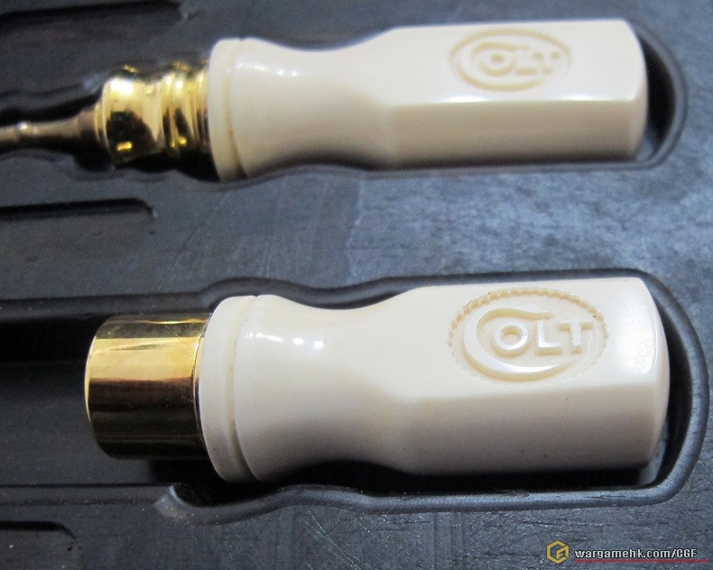

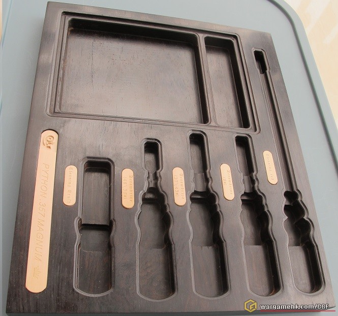

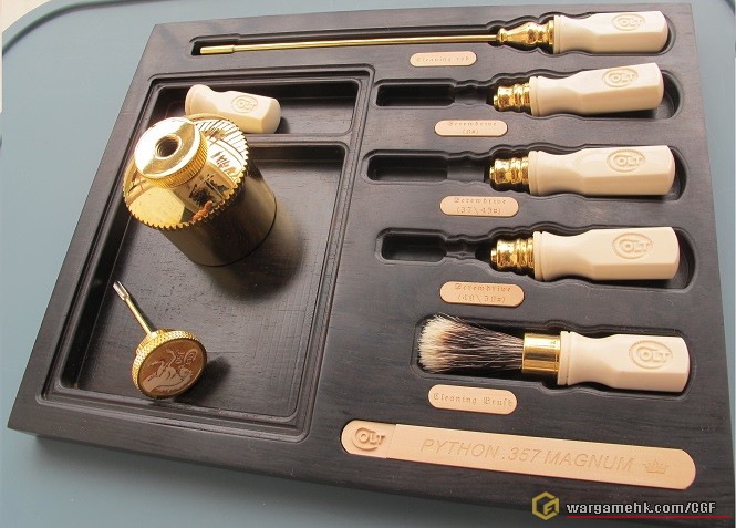

先上第一波,材料是猛獁牙棒,手工鉆孔銼型,機雕圖案,黃銅鍍金,批頭看著似軟純銅,其實是堅硬的鈹銅。托盤黑檀,未打磨。
這個最短的最終會裝上獾毛做個毛刷,下一步的事了

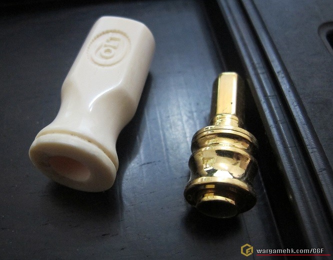

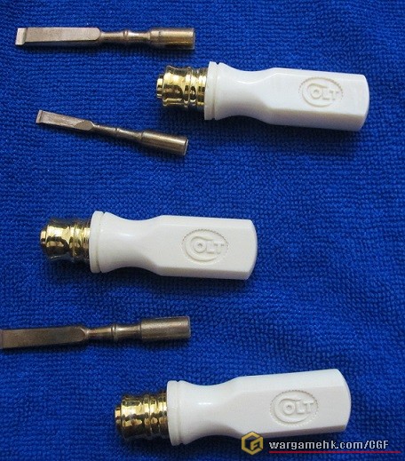

批頭為脫著式可更換設計

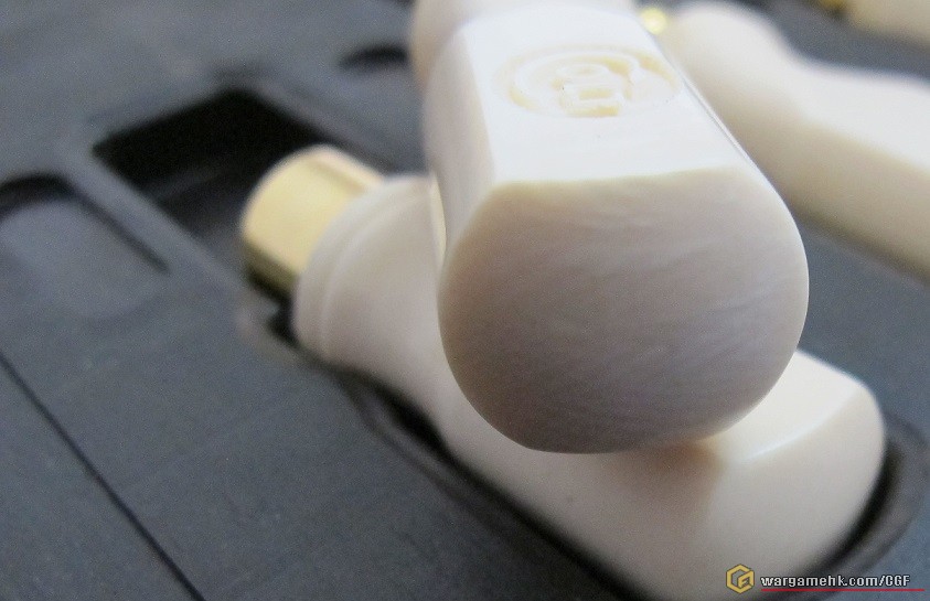

只有真牙質截面才會有的人字型花紋
還多做了一個未組裝起來的,暫時沒有功能需求,留著算了。

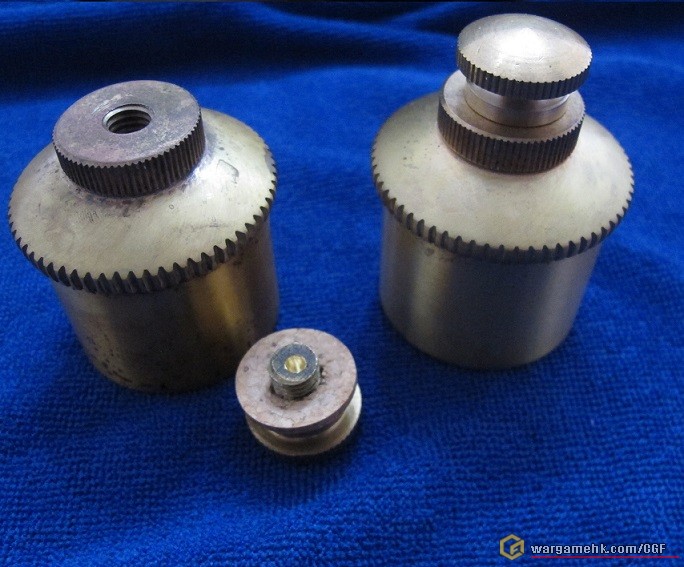

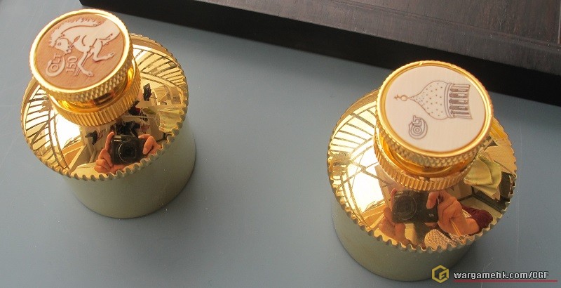

下次預告:古典式銅製GUN OIL BOTTLE。都是用市面能買到的銅五金件切割用錫焊製成(比如銅臺腳、銅扶手頭,銅螺絲螺母),還有許多工作要做,暫時丟張圖了

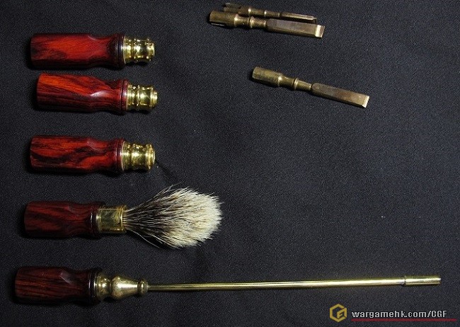

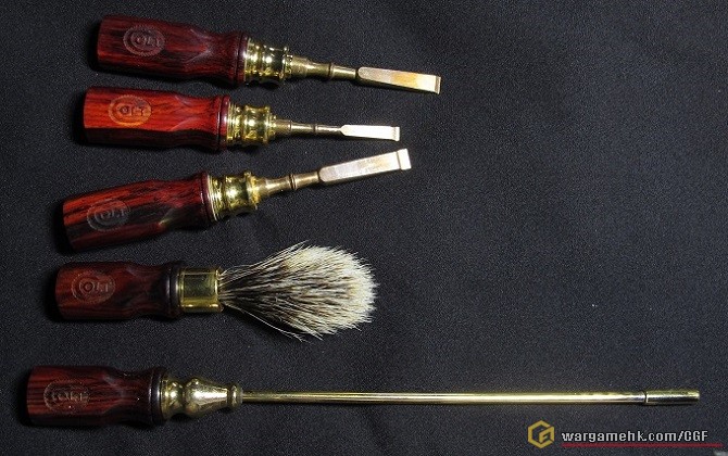

2023.3.19更新,完成托盤、油樽,用之前做的GEN2、GEN3柄剩余材料打算多做一套工具。
用剩余材料做的工具柄因為剛剛磨出來,色水顯嫩。未夠兩枝蛇柄甘老水。

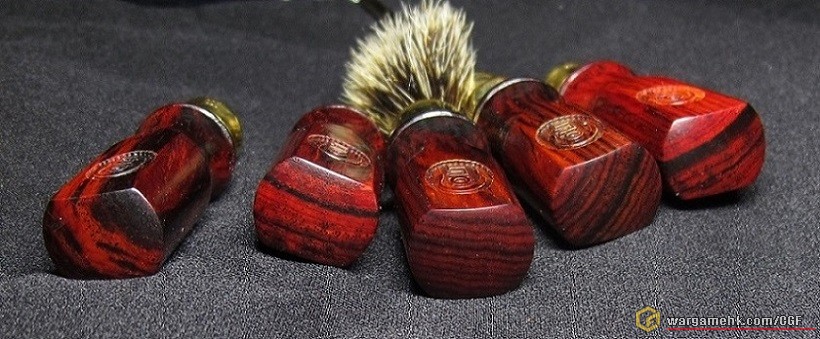

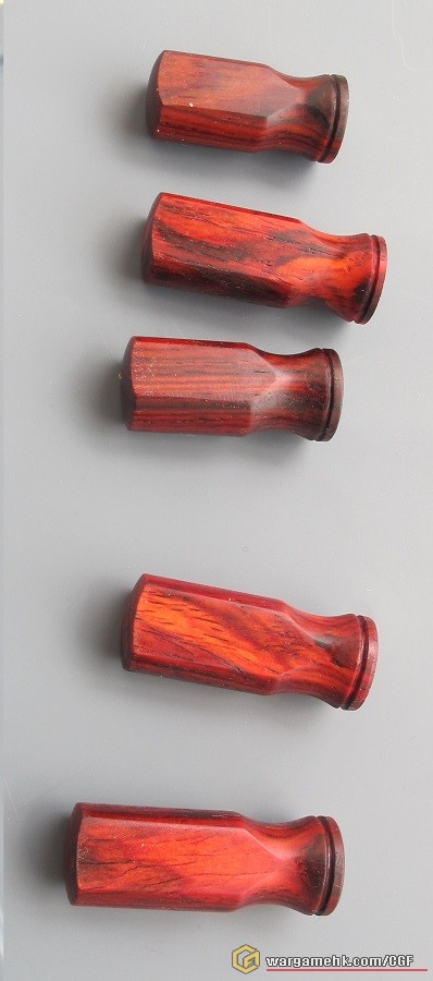

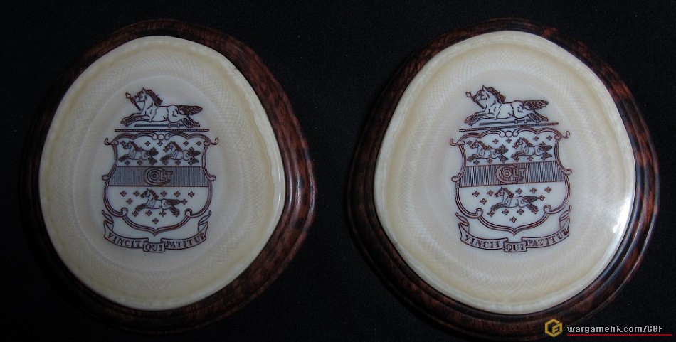

2023.4.9更新,COCOBOLO柄工具及蛇紋木鑲猛獁牙餅盒蓋
