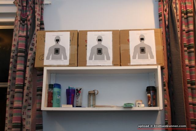

以下是小弟做的。"Zip"舊雜誌或X代補習D舊notes會比報紙好。因為D舊雜誌或X代補習D舊notes個厚度足以"食"住粒彈(當然唔係全部)同比報紙咁易碎,換target時唔會弄到成地報紙碎。

Good job!!!
