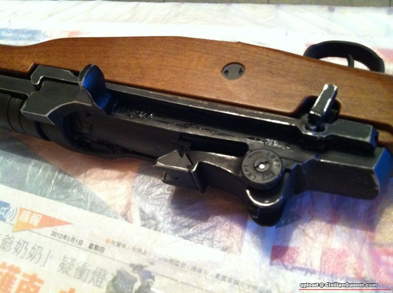

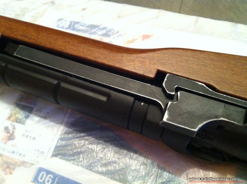

求教舊化問題
求教舊化問題
第一次整舊化, 但係覺得梗係爭咁D唔知咩...
請有經驗ching們指教吓.
29-4-2012 18:22
29-4-2012 18:23

小弟個人意見~~有錯請多多指教!
實槍呢D金屬零件係鋼製...用舊之後應該更接近整體褪色...而棱角位雖然褪色更加嚴重~但不會和其他部份產生如此顯著嘅差別...
師兄圖中~棱角位置雖然有做打磨~但是金屬部件其他位置依然大部份有原色~~
由於呢件玩具本身金屬部份並非如真槍一樣通過bluing上色..所以簡單處理下舊化效果亦唯有至此...
理想情況當然系先將金屬件噴砂~再用gun blue染色...然後再整體舊化....
另外當然木件都需要配合處理...

D木咁新淨.......好唔自然
回覆 3# 的帖子
多謝ching詳細解答...

我知吖死嘢
都未整到木個度已經覺得唔對板呀.

我會用D幼少少既沙紙磨下D新淨位
