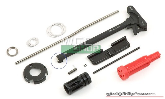

估計圖左至右: 長螺絲不明, 準星底機米, 手柄縲絲, 手柄螺絲墊片

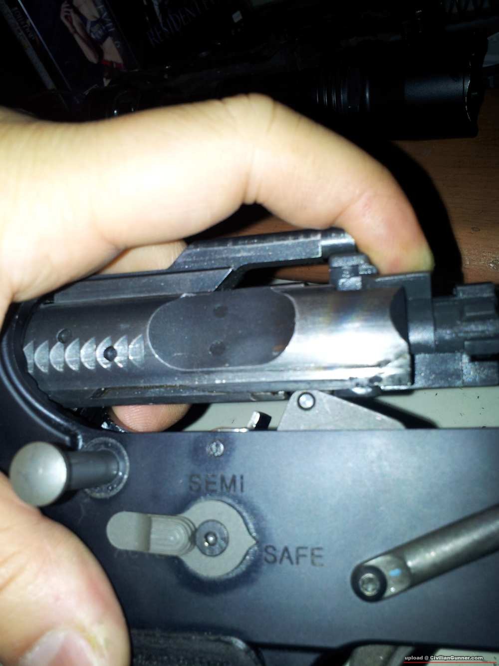

同埋玩豬P要小心撞斷bolt頭, WA主要常見出事位,裝粒膠去入面令條bolt最前面單薄果邊撞唔正槍膛就耐用得多, 要留意唔係就2百幾,
或去換鋼
( 要日常檢查單薄果邊會唔會掂到槍膛,最好隔離槍膛1~2mm,通常掂到亞鉛bolt都唔長命

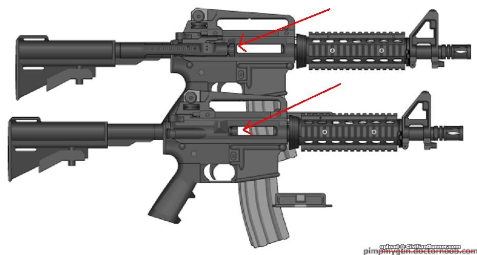

唔記得講, 除左上面粒膠要裝仲有T骨果粒, 以前豬P係T骨冇開洞裝膠就會撞斷T骨同bolt頭的說…
*如果裝左膠bolt頭都撞正槍膛, 一係換粒較厚身膠, 一係磨短bolt頭單薄果邊掂唔到槍膛(自行考慮有風險)
Buffer stop 如打爛換粒鋼就ok, bolt lock玩蝕先算, 大概係咁多要注意
