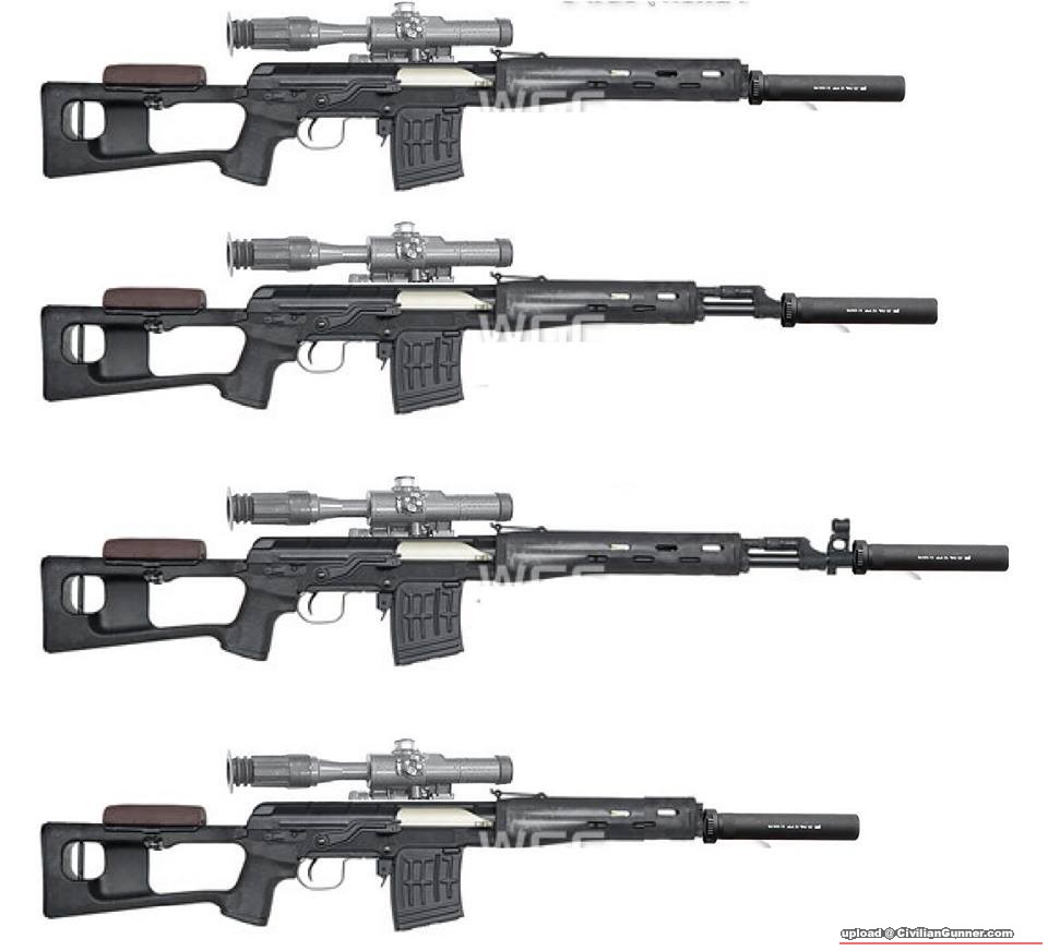

感謝師兄回覆
我只是唔想麻煩人先問最長,因為我打算自己按答案運數番加長缸可用最短的槍管長度
事原小弟見CYMA 的SVD 好平...雖然自己有支S&T SVD, 但太長.....
但自己又鍾愛RS 系統的HOPUP (CYMA S&T 都係用RS ...
要改幾短好睇你自己,如果你自己矮就最好唔好渣120 cm full length svd,我自己180 都覺得不易控制,
但如果你話最短可以幾短,其實係隨得你,10 cm 都得,但火力當然會大幅下降,
火力下降必然係射程下降,這就要看你打幾大力,一般500mm 長度全量缸打m110 彈弓,正常氣密已經打到1.5j 前後,窄徑管再升0.1 左右,
同樣setting 打350 mm m4 管就約莫1.3j,另外記著,如果管長低過400mm,建議用3/4缸,因為就算同樣300 mm 管,打3/4 可能1.3 j,全量缸可能得1.1~1.2j
全量缸需要長管長可以發揮應有的輸出,因為全量缸初段加速比不上3/4 (因為3卅4缸頭一截沒阻力的,如果太短管,全缸拍頭未到尾已經飛走粒彈,餘下的行程就浪費了,火力也就維持在初期慢加速的輸出。
當然喜歡的話全缸打10cm 也可,浪費能量而己,沒甚麼大害。至於坊間說大缸追尾亂流云云,我自己不信的,題外話了。
相反的情況我也試過,就是超小型aep 缸配長管,同樣結果是出力低下,但打15 rps 也沒jam 彈就是了。
