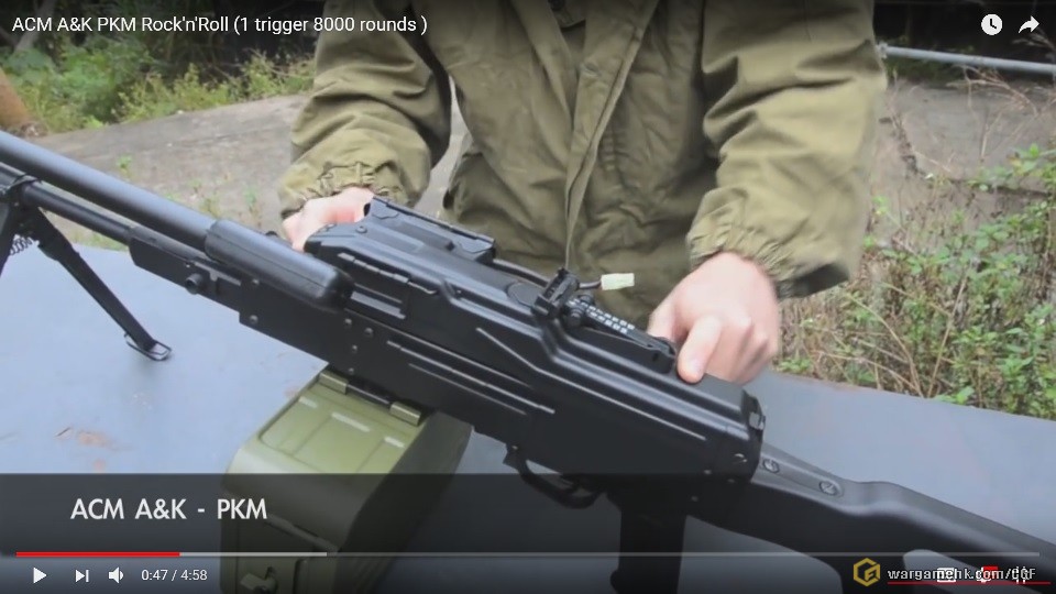

至於極限使用情況下哪個比較快死真的難說,
但可參考一下片中PKM 一雞八千( 原裝PKM 大概1.5J ) ,用的是田宮插,
也未見有何焚燬變型,相信一般使用上不需對田宮插有太大戒心。
