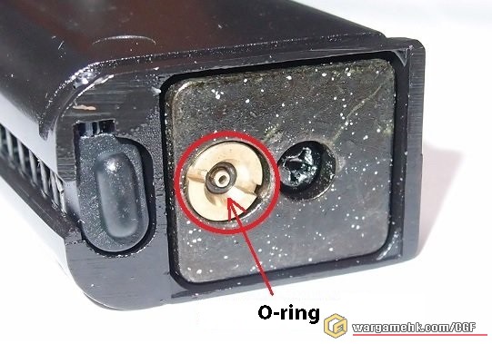

是,馬記匣都是這樣。
台仔匣在入氣有多一個 o-ring, 馬記匣也可以加一個 1x1 o-ring 去解決這現象

ching 請問要加在何處 ?
有無教學 post 看看 ?
olw0978兄應該係指呢粒....

Yes
原帖由 pbay 於 10-1-2018 15:16 發表
ching 請問要加在何處 ?
有無教學 post 看看 ?
很簡單,將 1x1 的 o-ring 放在入氣的位置(如 2slow 師兄的圖),然後用 top gas 氣樽充氣,一起“桔” o-ring 入去就可以了

明白晒,多謝ching教路
我支mws都有加到oring ,感覺良好
