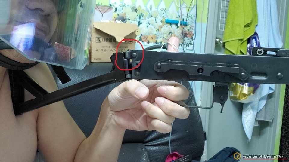

既然唔可以係頭盔到動手腳,咁就唯有係個托到動手腳啦
睇返各種有專for面擋用既托,MP5,SR-2M,OTs-33之類,基本上都係用U字型
但點先可以用現有既野DIY呢,而我親身用Zsh-1-2頭盔既經驗,未必需要用U字型已經可以避開個面擋
剛巧手上有件餘件,又剛巧有套LCT既身要換ar尾,一不做二不休鋸左先講
實際展示,懶唔著上身淨係上頭盔,為保護大家既眼睛,所以後期加工一下
just feel right,不過可能唔係個個接受到個look
