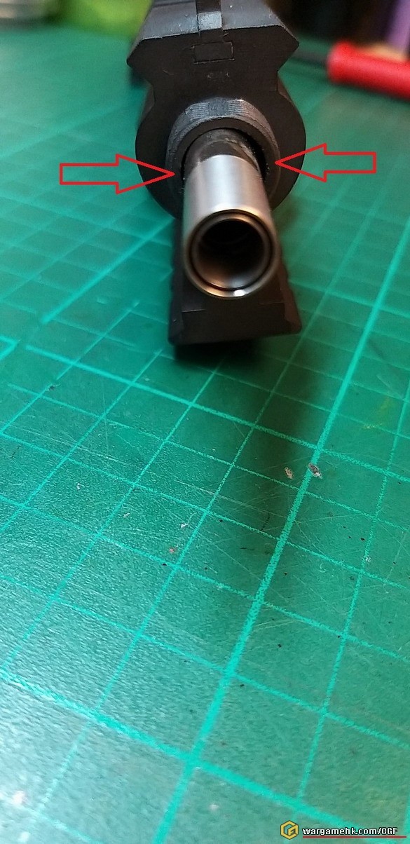

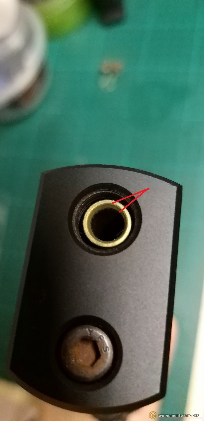

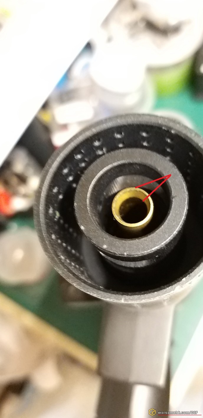

原帖由 Ang123456 於 7-4-2021 20:03 發表 不同牌子的內管啤把位斜度都有不同, 請問有無師兄知道, 斜度不同會帶來什麼不同的效果? Thanks!

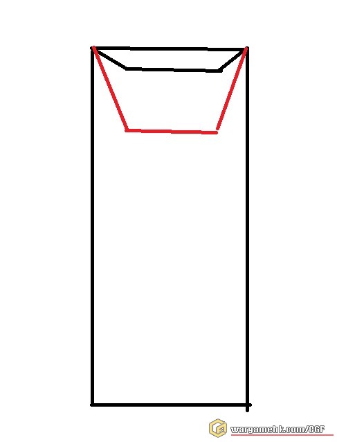

原帖由 Ang123456 於 7-4-2021 21:21 發表 畫得不是很好, 是內管1位, 黑色位斜度 和 紅色位斜度, thanks!

原帖由 Ang123456 於 8-4-2021 20:23 發表 無關的, 看看相片會易明白, thanks!
原帖由 Ang123456 於 8-4-2021 20:31 發表 Yes, 其實此斜度對於射程各方面有什麼不同?
原帖由 olw0978 於 8-4-2021 21:45 發表 對於真鐵,在 barrel 的出口(muzzle) 加斜角,此乃 muzzle chamfer, 網上各有各說,貌似沒有結論,但有一點可以肯定,相對齊口(沒有斜角)而言,帶斜角的膛口音爆會比較細一點。
原帖由 48191 於 8-4-2021 21:48 發表 有理論說係將BB彈前低壓區的空氣擠出,以免影響BB彈的Air Cushion,其實有冇道理? 因為見外國啲人響真槍管都自己鑼一個。
共 1 個讚好! TOP
原帖由 olw0978 於 8-4-2021 22:09 發表 齊口的 muzzle 在高速子彈擠壓空氣後在同一時間到達出口,於是所有的能量在同一時間釋放,結果就是一個巨大音爆,不單能量集中釋放而且是同步的,因此音爆頻率也是集中的。如果膛口帶斜角,於是能量的釋放就不是發 ...
原帖由 olw0978 於 9-4-2021 06:28 發表 用於 airsoft 的作用有多大,我無法提供任何測試或數據去證實,不過有不廠家(比如海神,楓葉等)推同不同設計聲稱有不同效能,各施各法,說白一點其實也是在air cushion 做文章或者發揚光大吧, 信不信由用家自行判斷好了。 ...
