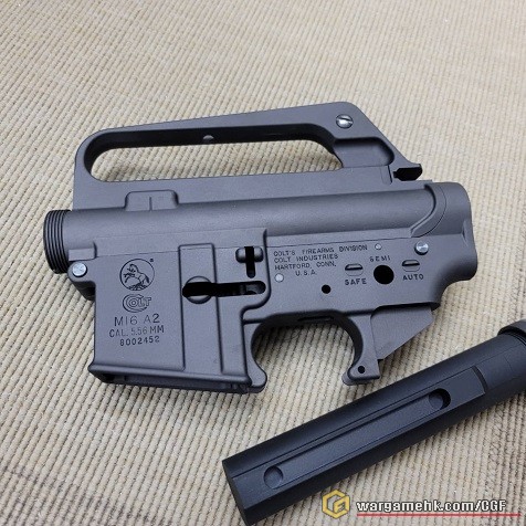

最近出了 M733 的前截、A2上下槍身,真的心郁郁想砌枝 M733 扮《HEAT》
Heat版支 m733係用 a2下身,怒槍用A1下身如果係要跟足 heat未必啱
不過都可以用支 mws只改733 upper, 馬記原裝下身正是a2造型,只係m4a1 marking睇你介唔介意
遲下 n記會出 heat版 m733 cnc身,睇你 2間中意邊個身了,m16a2下身怒槍有可能出,睇你再等唔等

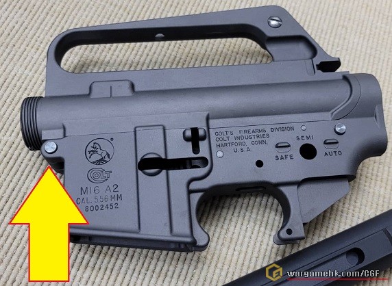

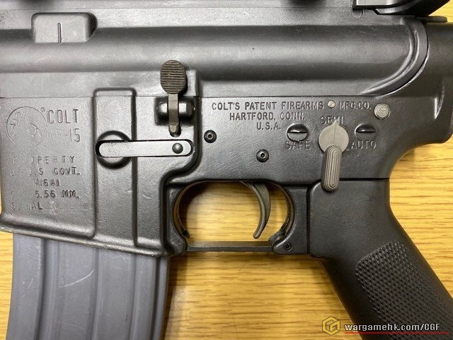

即是這個位置有錯? (A2 下身這個位置是斜上去才對?)
即是這款 A2 下身現實上是不存在?
原帖由 bennytsang16 於 3-12-2021 15:50 發表
即是這款 A2 下身現實上是不存在?

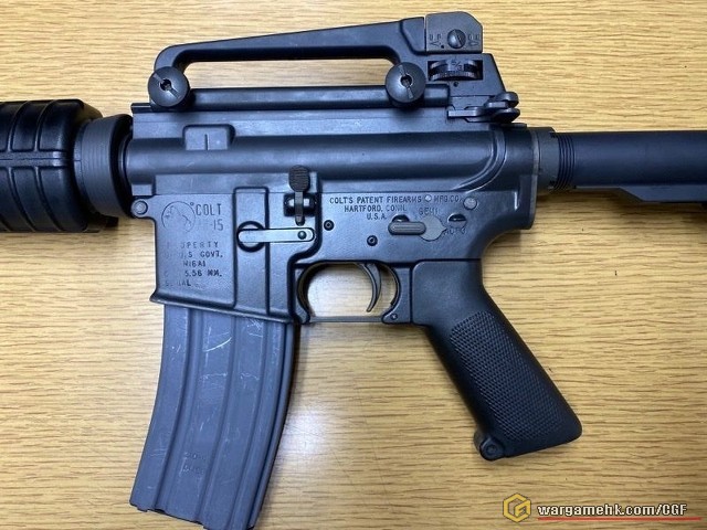

310735
呢個下身同呢個刻字分開出現都冇問題,
只係 a1下身刻呢款 auto marking我未揾到真鐵相
不過唔代表冇出現過既因為呢d刻字用乜下身當年係亂黎,我見過m4下身刻呢隻auto marking..
[ 本帖最後由 gainax 於 3-12-2021 18:11 編輯 ]
就係呢隻用左 m4下身

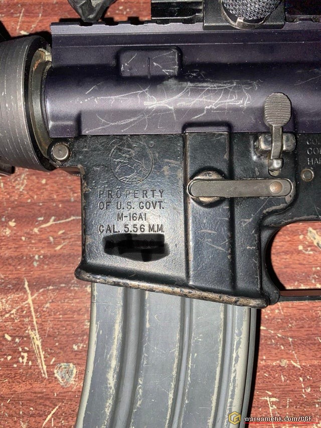

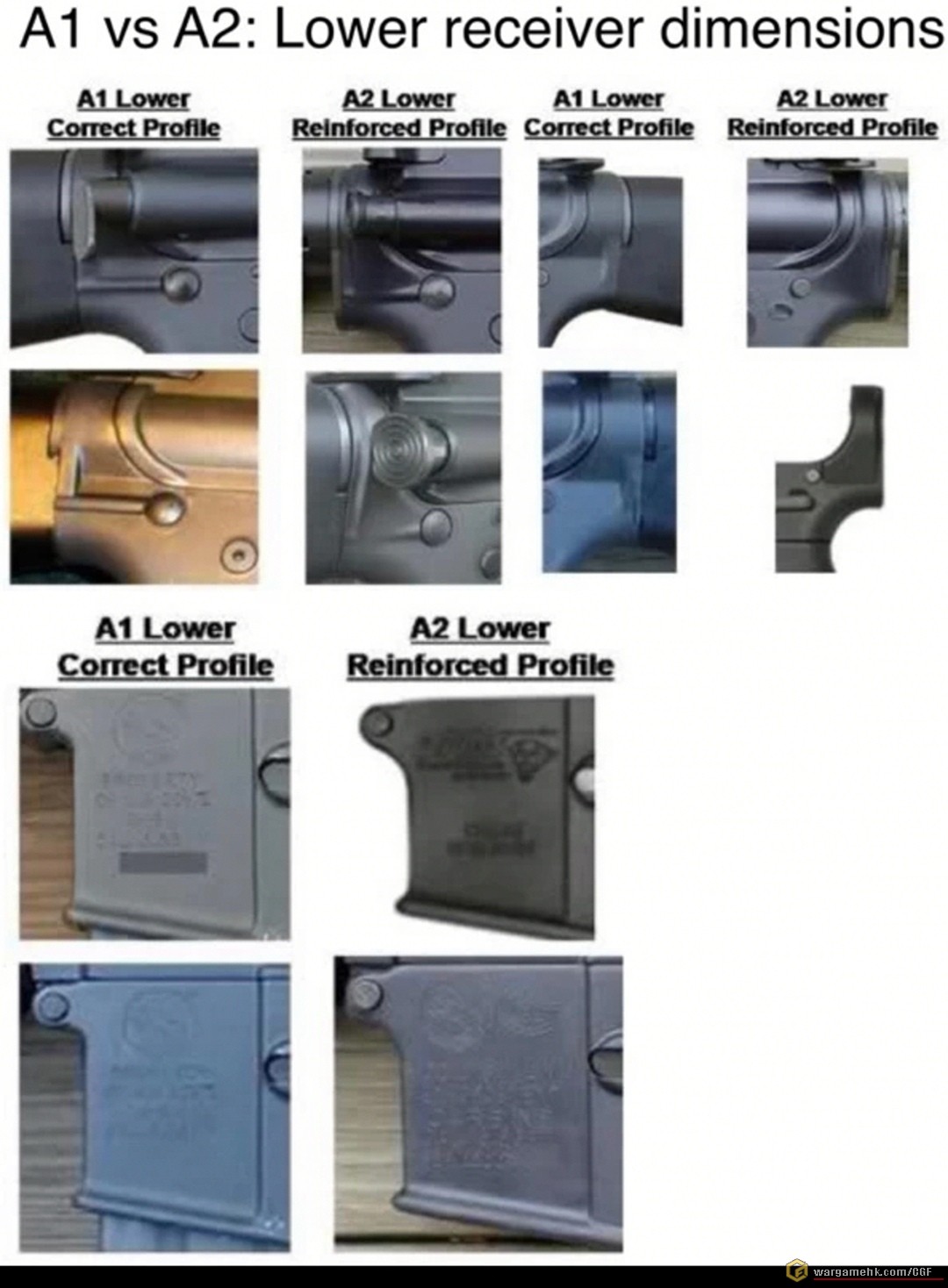

我分唔到a1 a2下身 應該點睇
只係認marking
原帖由 jn_jona 於 3-12-2021 21:28 發表
我分唔到a1 a2下身 應該點睇
只係認marking

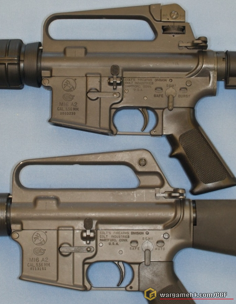

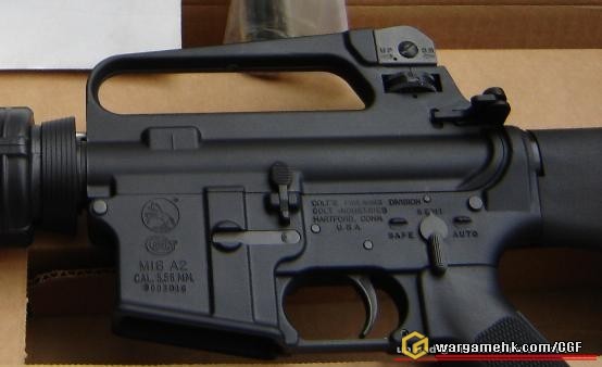

呢張相對比下應該比較易分,
其實米國財產軍版好似唔會分下身叫乜名,幼管20吋打auto成支叫a1, 重管20吋打3連發叫 a2
重管20吋打auto叫m16a2e3即傳說中m16a3, 重管20吋打 3連發平頂上身叫a4
所以有時見到兵仔m16a2用a1下身係會將 a1改字變a2, auto改成 burst好古怪
不過軍方是但砌一支比兵仔用,射得出就出貨唔會好似我地玩具玩家咁執著mk18mod0要用a1下身仲要加白字印
