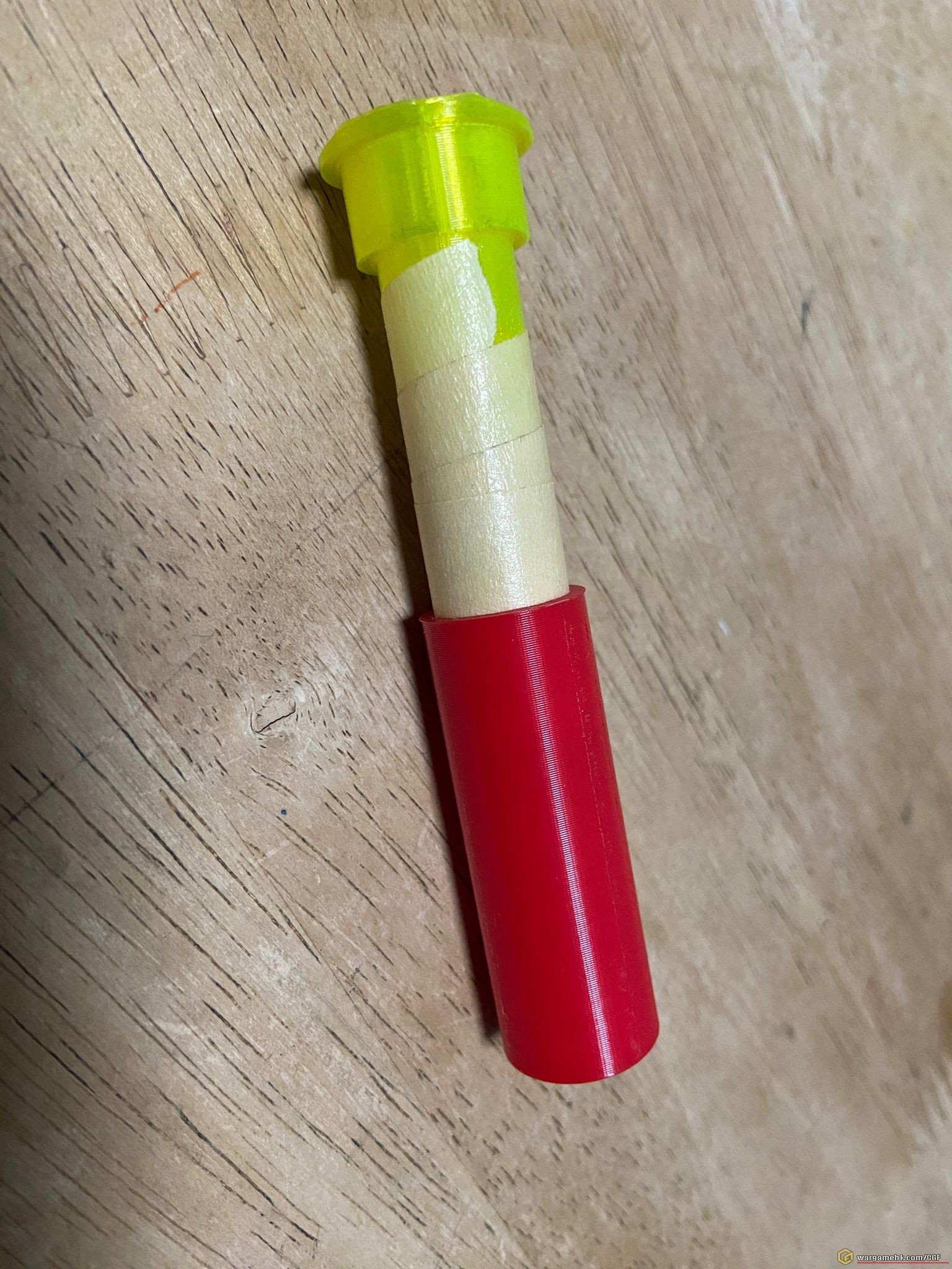

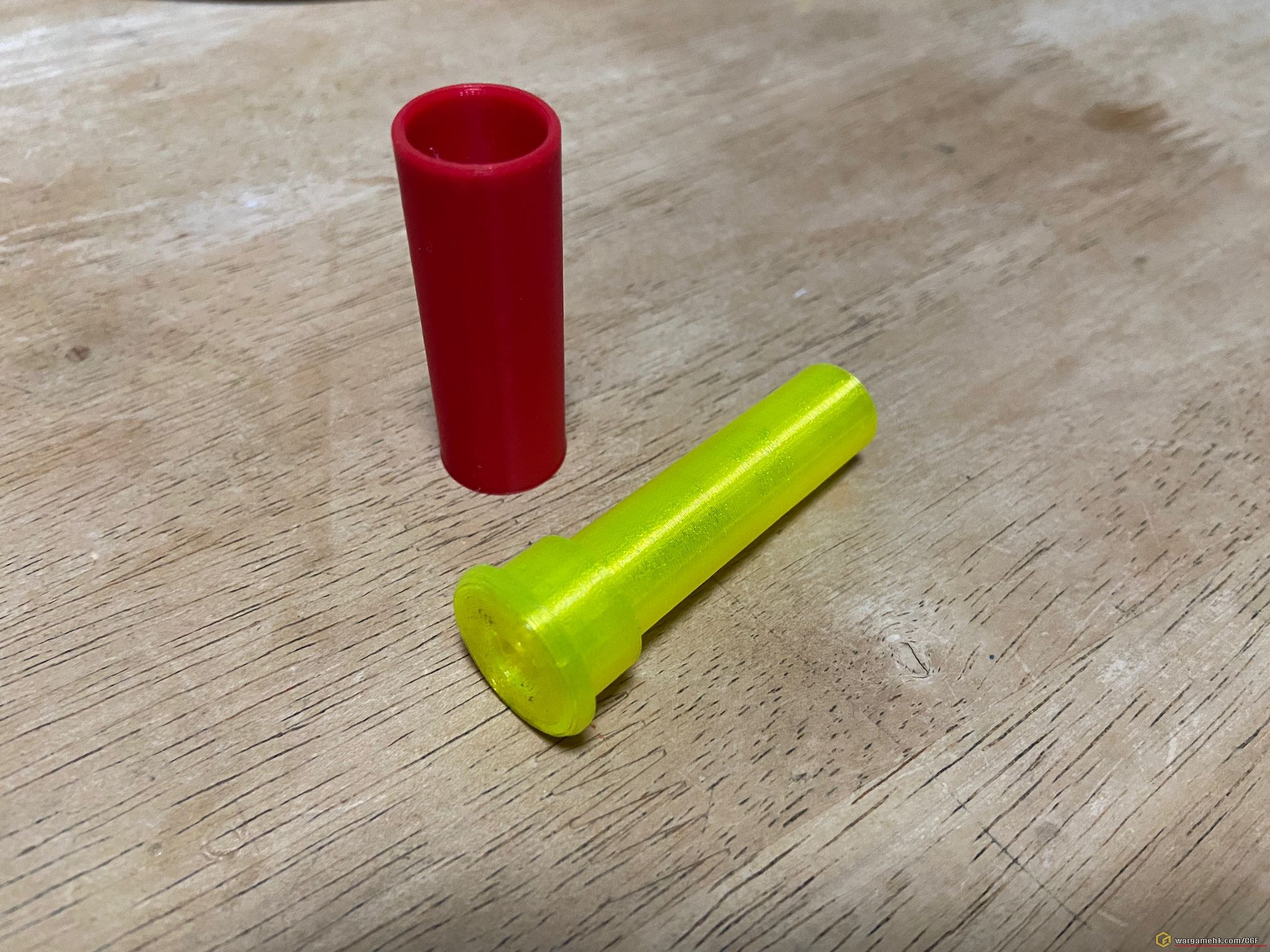

成品有PLA料外殼,同TPU料內芯各一(作者另外有一體成型版,但今次我冇印)
內芯係有一定彈性,可以抵受拋殼掉落衝擊,同hold得住BB彈(一體成型版係成個TPU料,打印成本可能較高)
不過兩個件組合上有公差,我用左紙膠帶攝一攝位

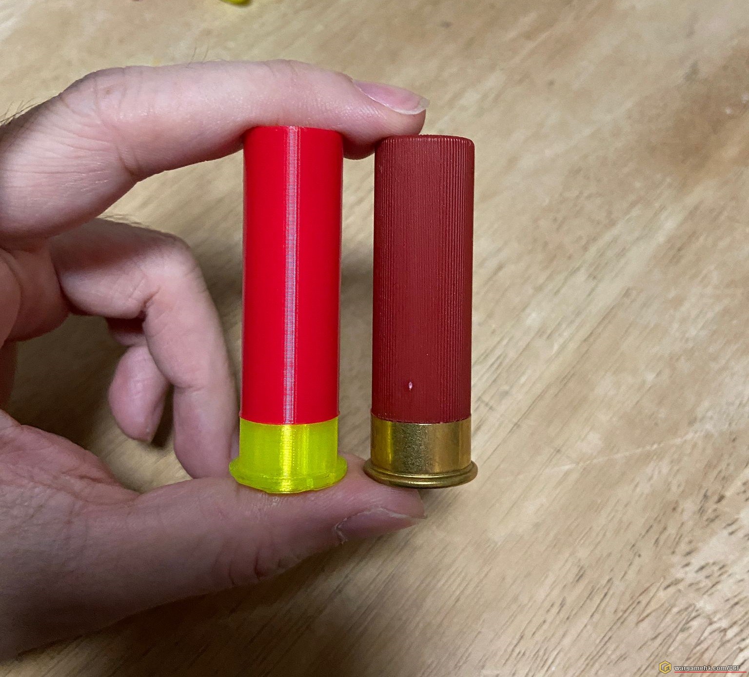

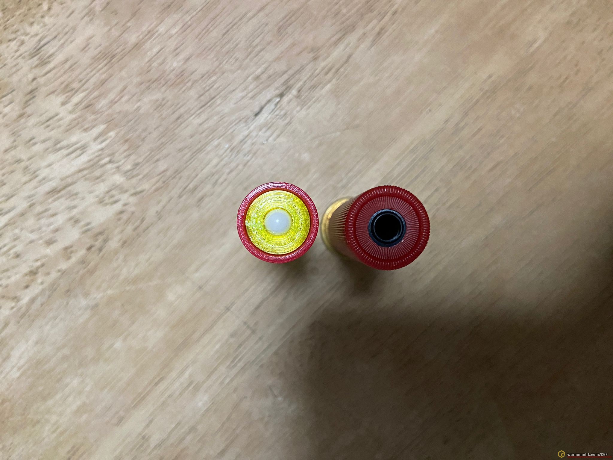

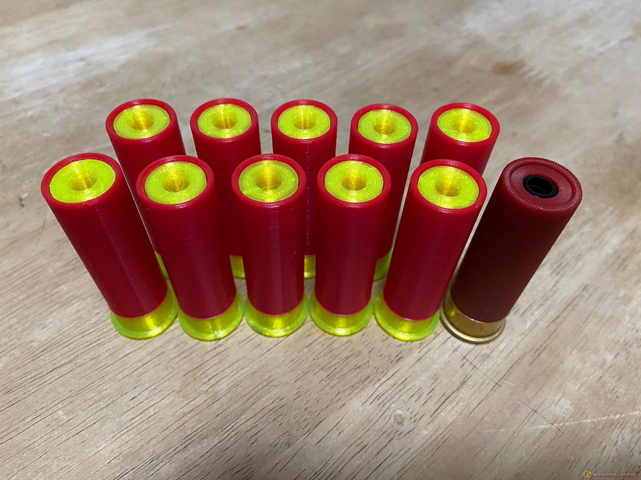

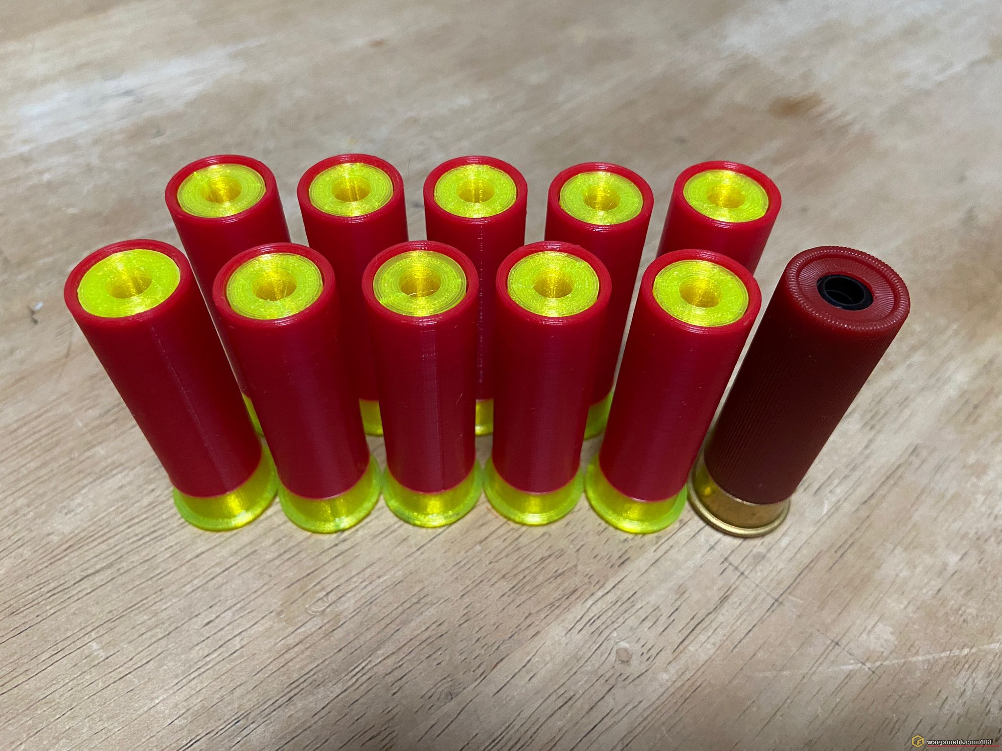

同原裝比較一下(我知隻色好怪,估唔到黃色TPU料實物係螢光黃 )

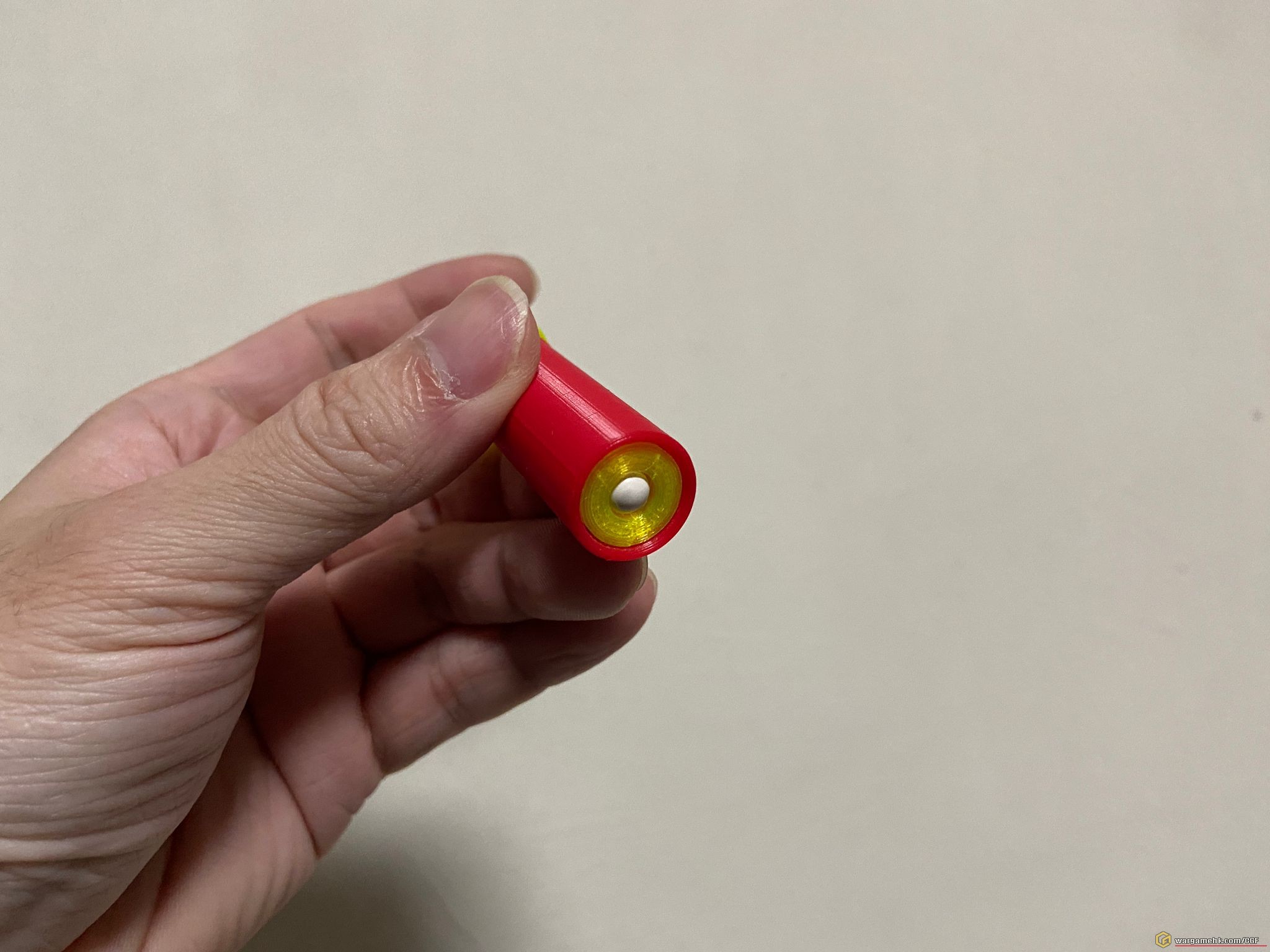

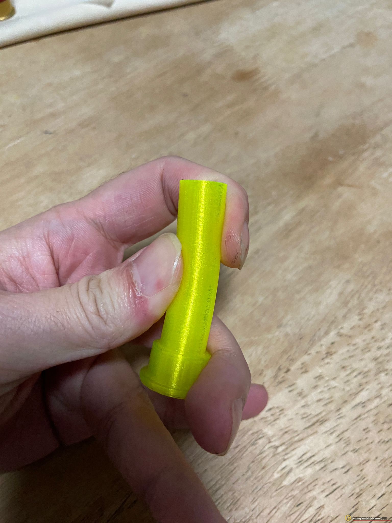

上面望落去,fit 6mm BB
試下倒轉佢,BB彈唔會跌,夾持力度剛剛好
唔敢一次整太多,暫時試10個,盛惠130人仔,抵唔抵見仁見智(中出左個叛徒 )

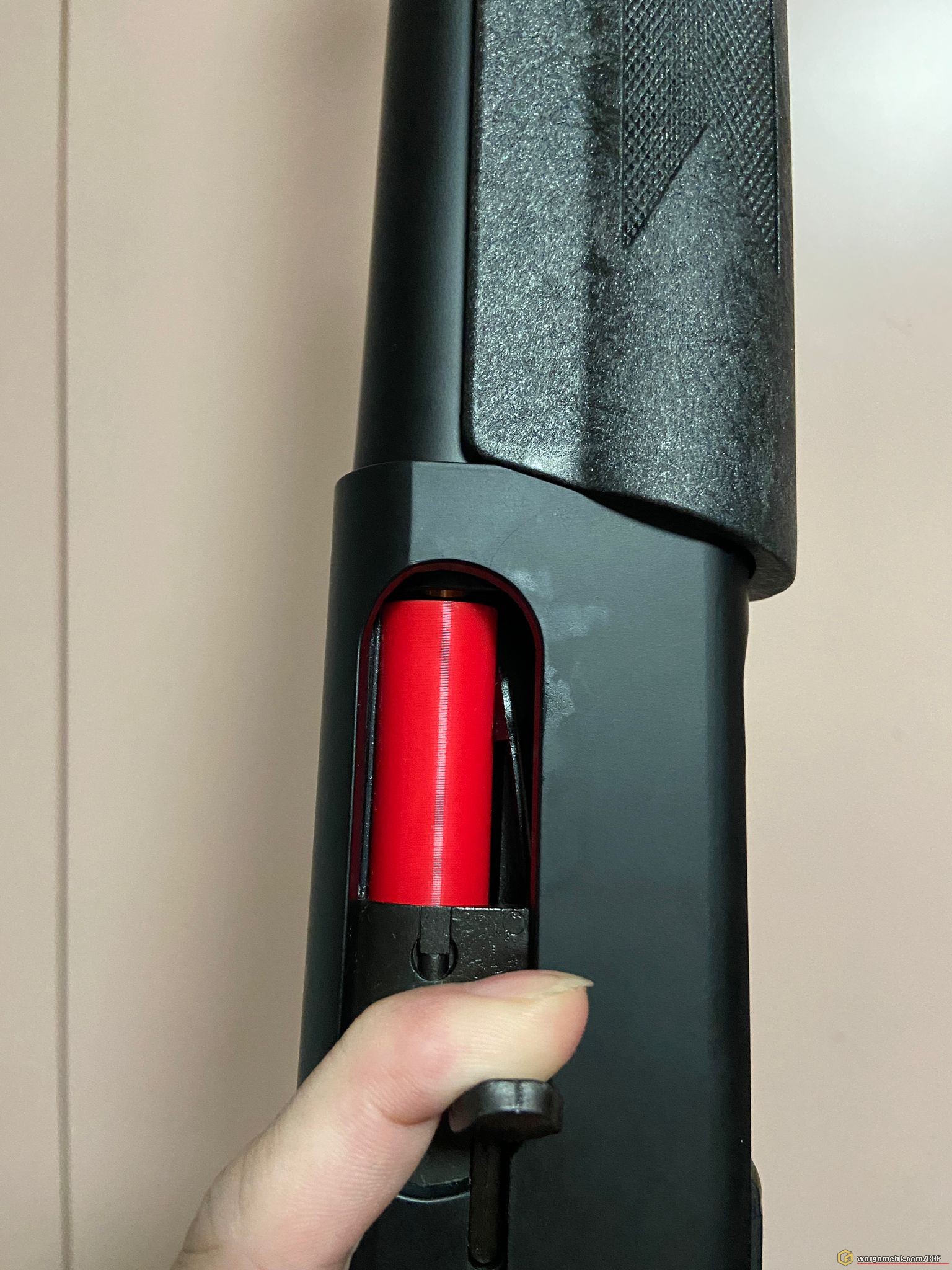

放入M1100彈倉係OK冇問題

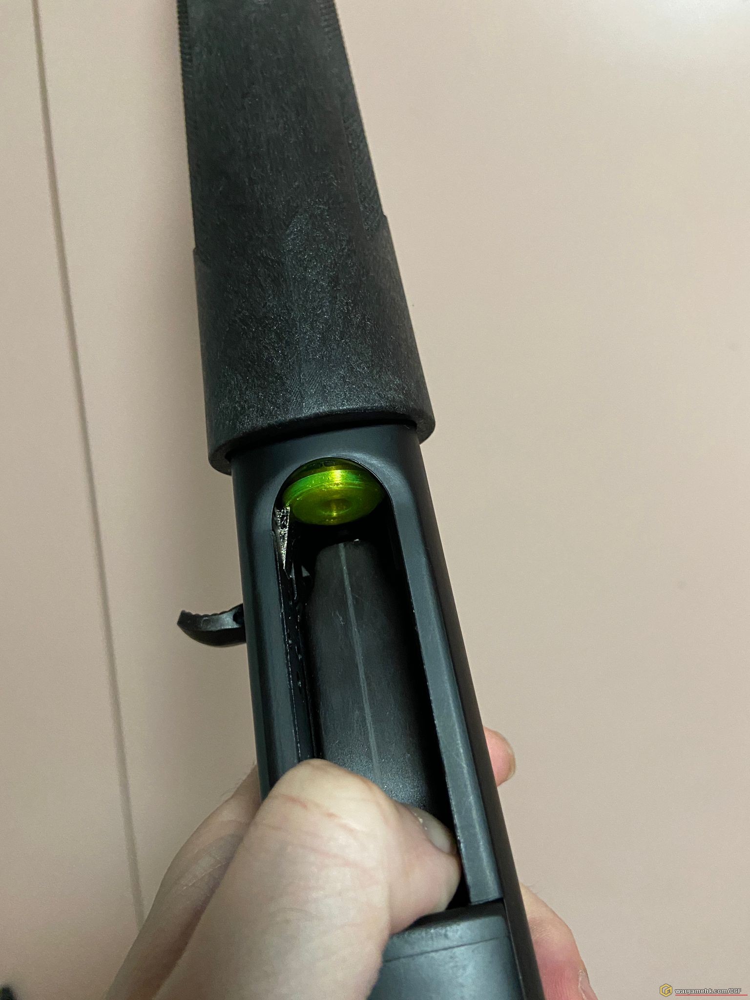

亦可以順利拋出(手動或自動都得)
測試連續射擊,入滿7+1發,連射拋殼成功率大概80%左右,可以接受(原裝都唔係100%,間中會jam彈)
