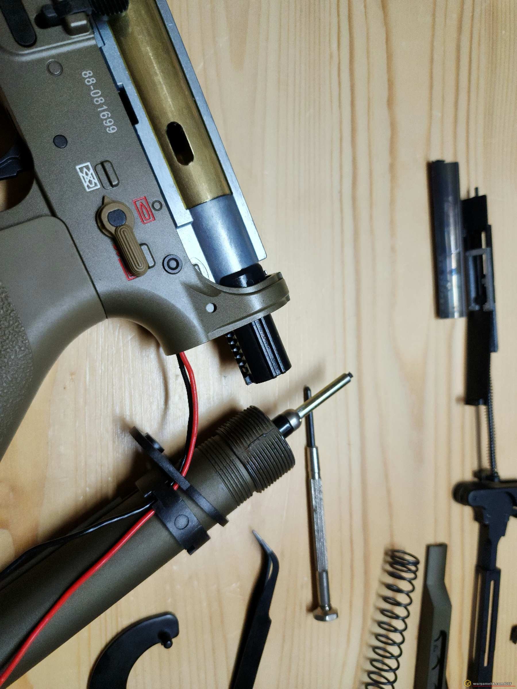

但砌返哂之後試射就發現有問題,射左一發之後發現bolt片返唔到原位,再扣雞就聽到摩打有類似噠達聲,咁小弟就又再拆槍爆開波箱黎睇見天梯無法復位,但都唔係好覺有邊忽錯左,無奈之下又碌返條片重新跟佢由頭裝過,但結果當然忠實地一樣

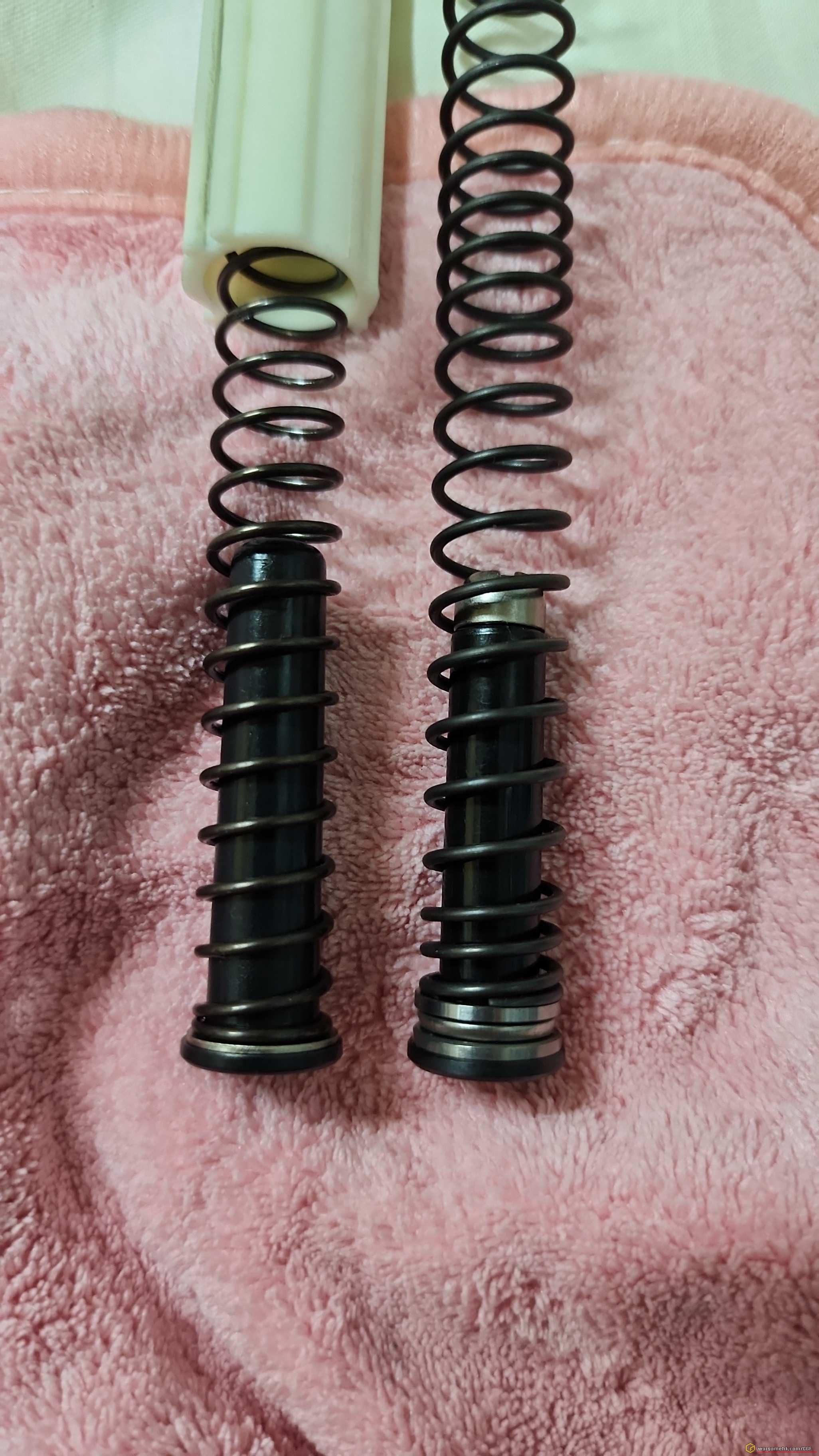

咁解決方法係換回原裝尾頂同將尾通扭剩6-7圈。事後檢討係如果有使用補品和換彈弓的情況下可能要自我調整。(特別係次世代)以鄙人情況為例,本身剪後sp彈比原裝略長,拍頭不知,而layax尾頂雖然總長度一樣,但實際上掂住彈弓的位置比原裝短,因而空間會更少。(下圖中左為原右為laylax)尾通大牙要再預留更多圈數,其實組裝片中有提及,惟小弟飛來飛去又天生眼大所以miss了。其中一個新手錯誤係即使係補品係專用,多指只符合size,要再額外調位(加上彈弓非原裝)
