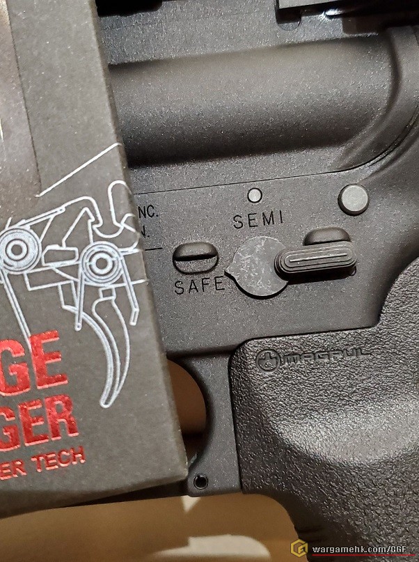

話說小弟找師傅幫枝 VFC AR GBBR 換了「十字軍」的「2 stage trigger」套裝。 但裝好之後發現,就算放了鎚 (非待擊狀態),個 selector 竟然都可以撥去 safe 位置。
據小弟所知,AR 一舨不會出現上述這種情況。
但師傅話,珍鐵 AR 裝了 2 stage trigger,都會出現這種情況; 又話珍鐵 AR 的擊發組件如果稍有磨蝕,都有可能出現這種情況。
究竟上述情況是否正常? 小弟猶疑緊,好唔好換返 VFC 原裝的擊發組件……

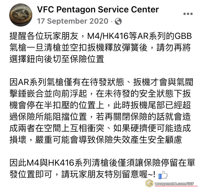

新版vfc selector應該唔會未cock就落到safety
入面有個位好厚料擋住

我果支係v2 火控(換左vfc 自己出既鋼trigger), 撥去safe 既話個阻力會大d, 不過最後都照樣可以撥到
之前搵過呢個問題都見vfc 講過最好唔好嘗試

320064
呢篇溫馨提示,值得收藏.
