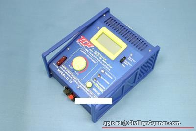

想請問各位, 這一部叉機好嗎 ?

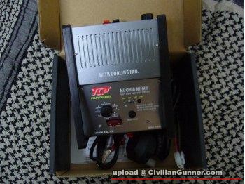

我現在用緊一部 TLP 4000C Battery Charger,
但我成日唔清楚佢幾時 charge 完 `
不停 Beep 足一晚甚至兩晚 tim ...
我要幫朋友買部, 但又怕 advice 部唔好野給他, plz help ... thank you `
另外 APEZ ∑ charger 又好嗎 ?
Thank you very much much much much much again `
萬分感激各位的幫忙 ~!!!!!!!!
TLP 15.jpg (20.3 KB)
7-2-2009 12:12
我想買的
TLP 4000C.JPG (34.72 KB)
7-2-2009 12:12
現在用的

nonono, the shop keep told me that, it will keep on beeping, but until it finished, it will stop ...
But i dont think i have ever seen it stops beeping ...
and i have already lost three 8.4 V Intellect batteries on the 4000C already ...
Three of them both burnt down ...

4000c 慢charge係會keep住beep架喎
我用8.4v大電的方法係:
先放電 (雖然唔知舊電放左幾耐)
再快charge (個掣大約扭3/4)
滿左再放電
然後再charge
你會發現充電時間明顯係長過第一round叉的
如果呢個過程都仲係半個鐘左右完成,咁我會再放多次電再叉
叉的時候留意電的溫度,放佢去個散熱好的地方

btw, 我用4000c, 對付個慢叉係咁咇嘅方法係.........
拆左個buzzer去

有師兄試過換做LED
有心機d的可以整個switch,鐘意led就led,b就b

快轉慢就代表充電完成架啦
通常叉完之後會等佢慢叉一個鐘左右

so far 我用4000c 的情況係
快叉i記 8.4v 細電 , 擺低左一個月 , 用1.5a 叉 , 叉左幾粒鐘先cut 先轉慢叉...
所以我為免打game 時無電 , 再叉多一次 , 但o個次又差唔多 1-2個鐘搞掂 , 同樓上個chart 一樣
搞到我都唔知舊電死左定係個叉機short short 地
