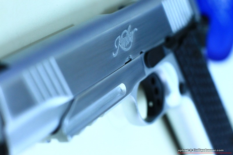

PGC kit Kimber warrior
25-7-2010 11:09
如果係PGC既金身入CQC會有d緊…
