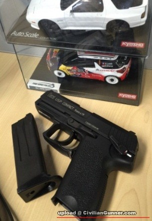

1月買入KSC usp compact,發現宜家後拉有野納住咁,好似槍管有磨擦定咩地方咁 ,平時玩都會有落silicon
問題:
1.一般唔順,會係D咩位?大概要點執 or 執黎都無用,不如....
2.想入支p226R,用marui做底跟住再改,如果要搞到跟足真槍個様,係統穩定夠准,要搞D咩?大概要去到幾多budget?如果又买ksc....好唔好咧...?
麻烦晒师兄

如果你支槍係膠管, 槍管磨擦應該唔會太大問題
最主要都係飛機座同下身"會郁"果d野既磨擦
因為仲打得, 我冇點理過e個問題
我生得聰明得罪你咩!!!
KSC幾款槍通病
試下呢個!飛機座鏍絲鬆左就落小小鏍絲膠!萬試萬靈
即係飛機座同後西之間果口鏍絲
[ 本帖最後由 yiuyiusiu 於 11-3-2015 21:30 編輯 ]

唔洗拆,收番緊粒鏍絲就OK。。。。
NUMBER 37
呢粒
