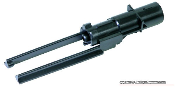

原帖由 dogjumpjump 於 25-5-2016 09:43 發表
我見佢都有出到加強上彈組件, 這個有什麼好處? 馬記的暫時不覺有什麼問題
246352

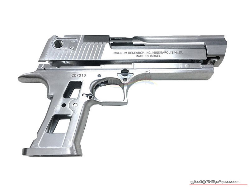

沒特別問題不用換野。btw 你貼呢件野係成隻飛機來。
自己也只換了raven 管而已。總覺得手槍又不是要打30 米+,可靠實用不發傻,直飛20 米已很夠。
順帶一題,建議上彈入匣時,上盡後最好剔一粒走,這樣插匣時安全些,
之前爆隻飛機不知是否入到盡彈匣再狠拍入槍引起。反正這招所有手槍都可這樣。
補充一下:
原裝馬記火力不太記得,大概都有0.9J ( 0.3 豆 ,以下同 )
換了RAVEN 管大概1.15,加強了HAMMER 彈弓大概有1.3J
回膛彈弓要注意長度硬度,之前買了一套不知咩牌子的回堂彈弓,似乎真的太厚太硬,拉盡SLIDE 才勉強有1~ 2mm 距離讓slide lock 彈起來頂住slide,
結果要修短一點彈弓,在下要求是,槍咀完全向上時釋放滑架仍可剛剛好閉合便ok,修太多可能令回堂不完全出問題。
另外順帶一題,之前舊版slide lock 的凹槽跟內骨架的凹槽有前後差,我是把slide 那凹位磨寬一點點以跟內骨架位置同步的。或者新版可能修正了。
