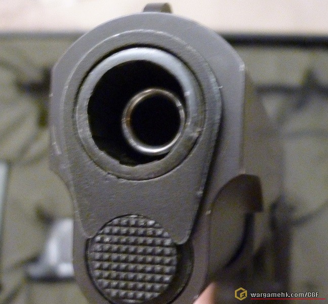

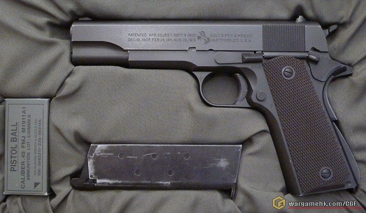

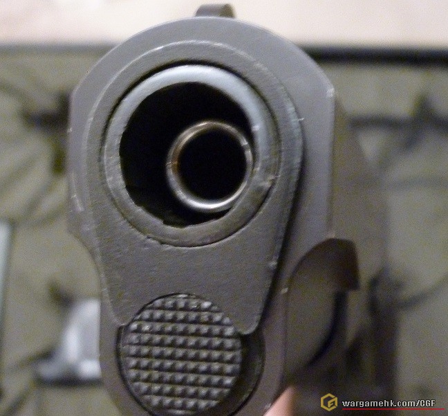

小弟有枝 Marui 裝 PGC 金身的 1911A1,之前裝過「楓葉」內管,但發覺明顯準繩度較低,估計係因為「外管內徑」同「內管外徑」之間有較多虛位所致。所以想請教各位師兄,PGC 1911系金身外管,配邊隻牌子的精密內管最好?
除了楓葉管外,Nine Ball 或者 PDI 好不好?
我會覺得你換邊隻牌子既內管都會有同樣既問題...
好似好少見內管外徑會特登做粗D...倒不如你直接做定管好過~
見過台仔用膠紙繞兩圈係M9到去打CQB
外管內徑太大, 改乜內管都係一樣
內管包膠紙可以改善但不要包太多, 否則影響跌管動作
