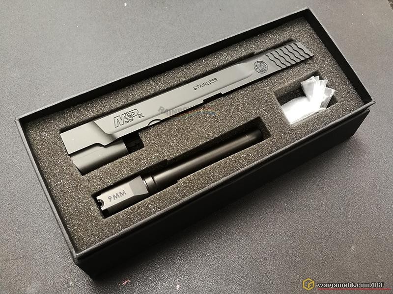

小弟又想評估一下砌支 M&P9L 普通版 (D 牌上身 + 吉打下身),但唔知用邊隻版本做 base 好,所以有一堆問題想請教一下各位師兄的:
- 聽閒沙色版比黑色版 Trigger 行程短一大截,但我搵過爆炸圖對比,上下身零件除左 Slide 同 Frame 同部份外觀野外,黑沙都係一樣零件 Number 的,咁係馬記有改過零件而加黑沙都係一樣行程,定係個 Frame 影響左的?
- Ported 成組飛機座都同普通版唔同,即係換唔到市面上既 Slide?但下身裡裡外外除左 Trigger Level 都同黑色一樣?
- 呢支野有冇特別鑊氣或者其他野要必換的?
謝謝~

Ported 下身一樣,上身不同舊數

直接用m&p9l換d牌slide同guarder下身,因為d牌slide用唔到黑/沙m&p9既前sight, 而暫時未有副廠出比m&p9l用既sight
獲氣係有不過換nineball隻拍頭就搞點

樓主意思好似唔係想用ported版
(即係上唔到rmr個隻,係普通長M&P9L)
應該係用D牌早幾個月出個款黑slide黑管個套
Ported 版,即係馬記出既M&P9L PC Ported係用唔到M&P9上身零件
所以用個set slide要買返普通M&P9 上身零件就得
如果砌普通9L,下身唔好買錯新個隻,有羅絲係trigger stop位係ported先用(好似係)
頂我都覺好亂
M&P系列分普通同PC Ported,分別係上唔上到rmr,slide有無洞,長度無影響

正是!小弟想換真係齋普通版 9L 冇開窿冇 RMR 果隻!
其實本身係見到 5 inch Pro Serials 先但原來得 WE 版,搞下搞下就想換 9L 算
其實以小弟所以知 M&P9 (full size) 係 4.25 inch,M&P9L 係 5 inch,馬記支 M&P9L PC Ported 係 9L 再加工
但問題只係我唔太分到馬記自己果 3 支既分別,最慘係睇過唔止一個 source 話沙色係有改進過黑色部份問題 (包括 trigger 行程過長),PC Ported 換左飛機又有另一 D 問題。但又搵唔到 source 詳細對比,睇爆炸圖除左 PC Ported 上身零件大部份唔同之外又冇乜分別,所以 R 晒頭。

你要砌長的話用返普通M&P9 啦,Ported 唔岩又要再買過上身野唔抵
如果係咁對西用普通馬記數就可以了
黑沙版揀邊個就唔清楚,穩陣未沙色囉
,當2 tone又有對正西
Ported個問題係飛機同拍頭太啜所以唔順姐,一般換拍頭就無事

M&p9 黑 同 沙 用件都係一樣
但沙改左trigger sight 同 飛機
聽聞沙係無咁好打
M&p9L 下身同 M&p9 一樣
但slide個set野同m&p9條數唔同
會有唔fit既情況出現
