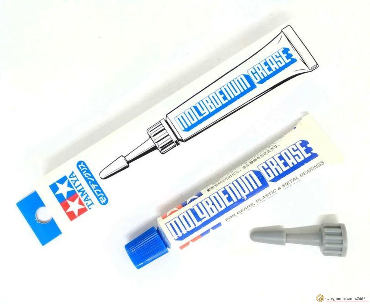

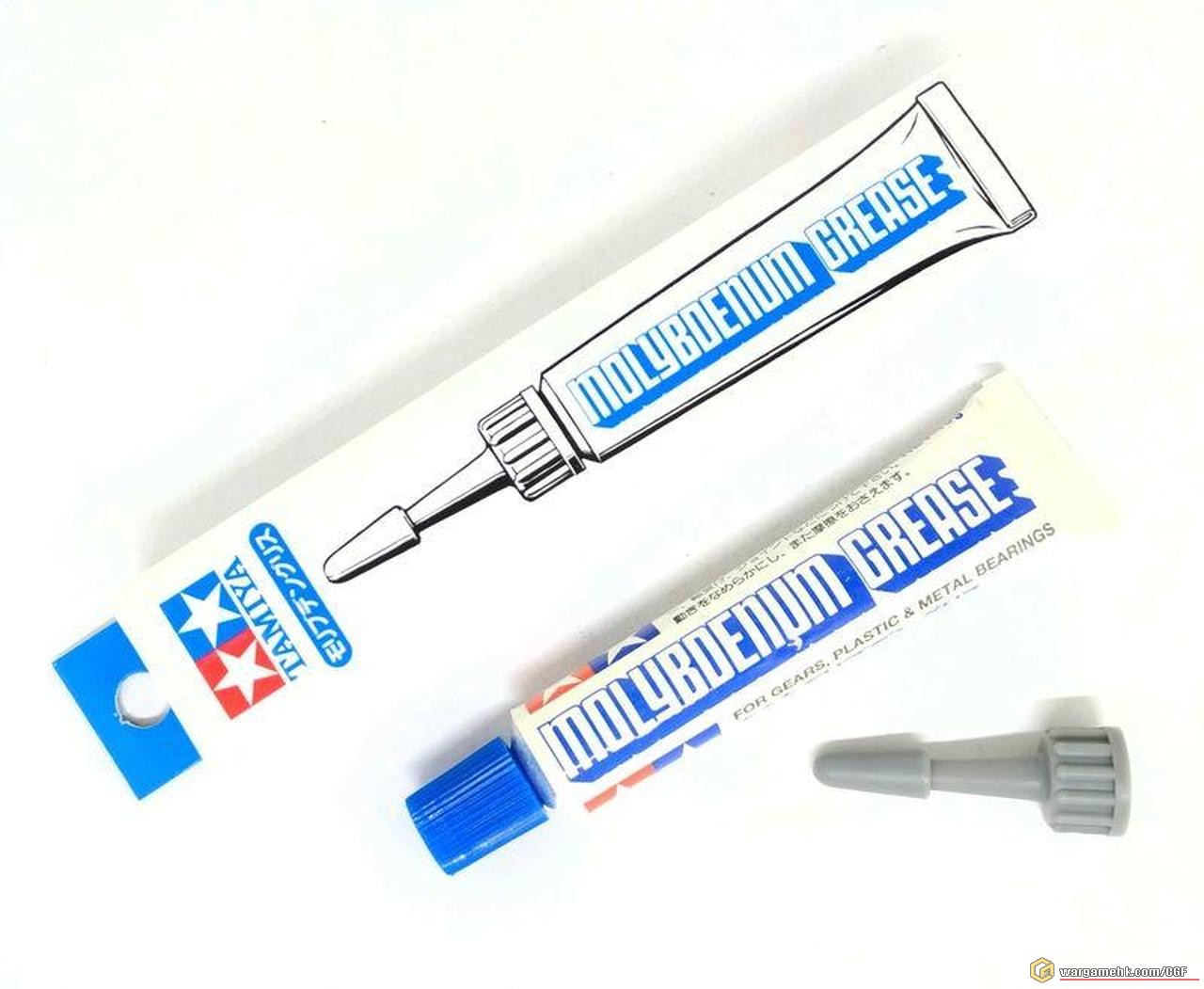

定期清理舊油,要清乾淨因為油脂會trap dust. 清好再上新油。
金屬接觸磨擦部件用Teflon / molybdenum grease. Grease會好過oil.
長槍主要上bolt同receiver磨擦位, 手槍上slide條坑。
O ring類就用少少silicon oil保養。
Teflon grease可以用單車油
Molybdenum grease我自己用緊田宮
Silicon用GHK, 或者跑步機油。
