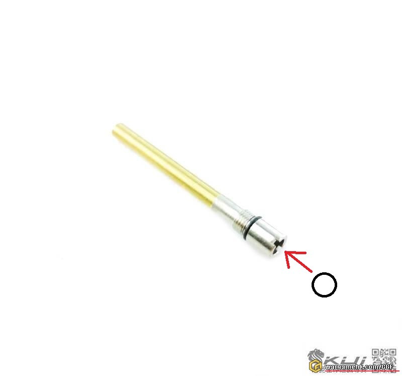

之前師兄教我在匣入氣咀加個 O-ring 就可以解決到問題。
在下一直沿用此方法到現在。

原帖由 Matt_LAW 於 28-4-2022 05:15 發表
在下一直沿用此方法到現在。

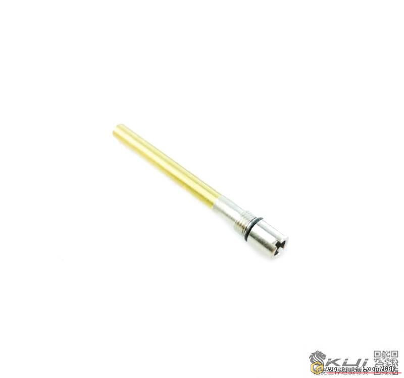

原帖由 selvaria 於 28-4-2022 12:46 發表
請問係邊個位?
這樣,不用拆零件的,直接外部塞,SIZE 約1X1 mm ,即內徑1mm,線徑1mm
第一問題即第二問題就是氣體灌不滿。
正常裝滿原裝應該打45 - 50 發左右。
第三問題是不能,本身應該是鬆的,沒彈時那托版會自動上升,帶動槍身零件後定。
