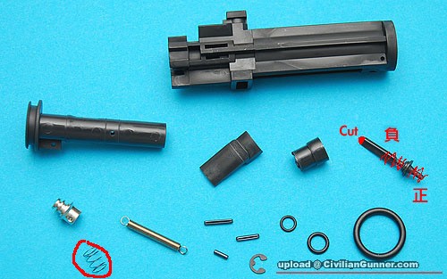

[attach]97940[/attach]GP有出負壓飛機約$3xx - $4xx,如果想diy可以如圖把紅圈的彈弓仔由(正)位置改為(負)位置,條彈弓仔要自行改一改外型,如果不想自己改可以用手槍嘩佬彈弓代替,飛標頭要cut去少少約1-2mm即可。
[ 本帖最後由 littlecreamy 於 16-4-2010 15:39 編輯 ]
之P槍一早已改用負壓(黑色飛機) ,你們是白色飛機?
http://www.gp-web.com/newspop.php?nid=1443
http://www.gp-web.com/productspop.php?pid=2155
白色果隻是正壓,而正壓系統需要各零件精確配合先會穩定,
之p 的零件有工差再使用正壓的話,就會有好多問題
小便/碎/雙/jam彈 主要原因在hopup組和飛機,之p的負壓飛機已無問題,
如飛機是運作正常又出現以上程況多是hopup組問題,此終負壓系統換AEG hopup 是最穩定
正壓系統用番VVA隻才好
