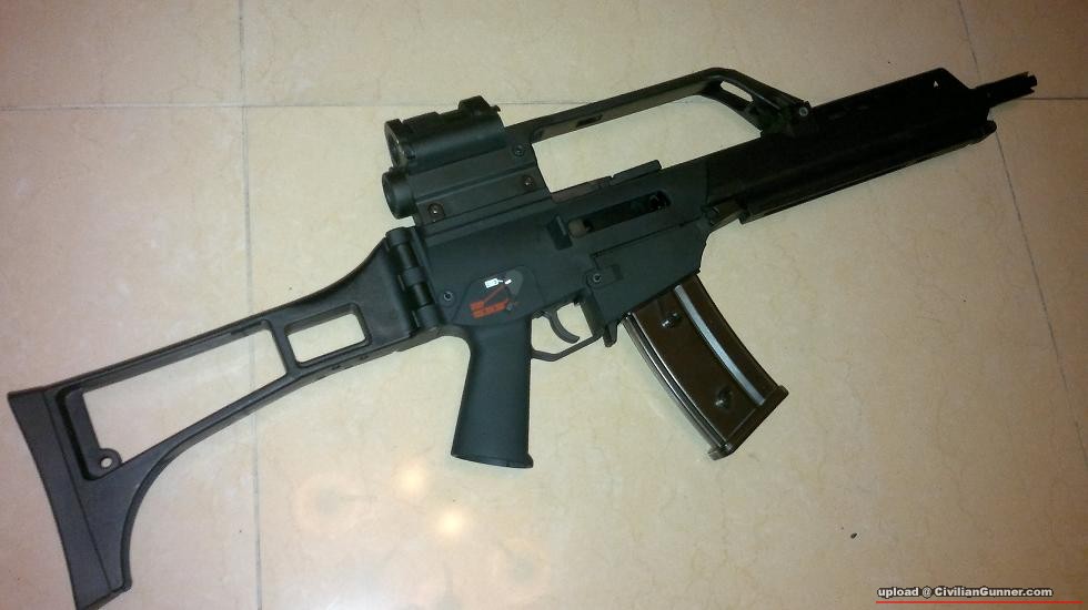

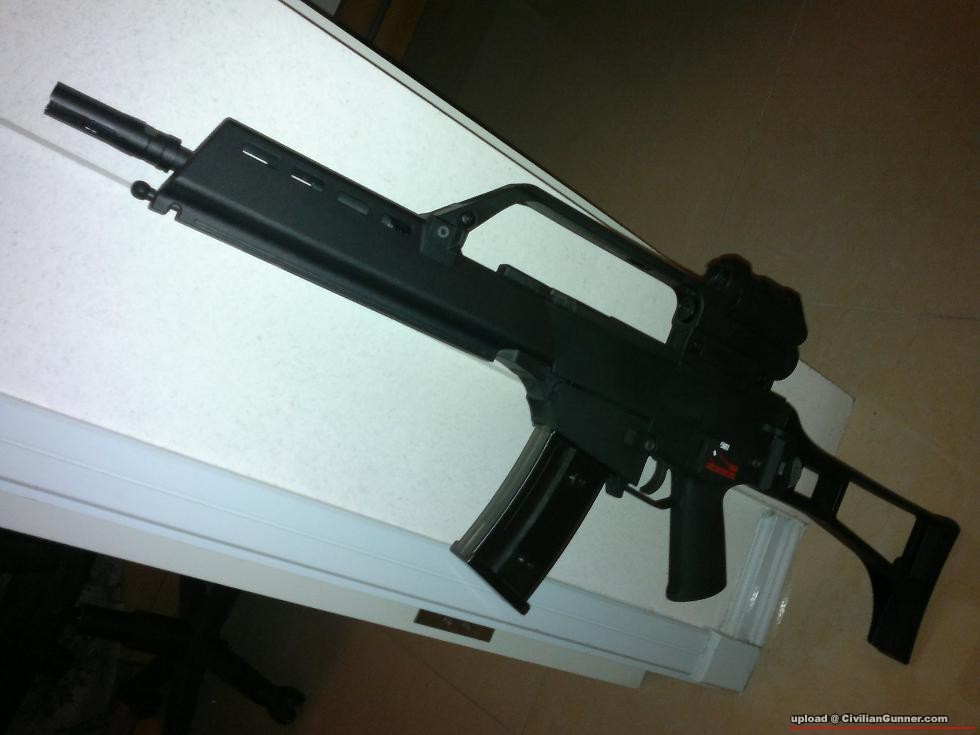

我對G39C一啲與趣都冇,我只愛G36K............ 只係用兩粒鐘已經搞掂............
前段,手揪鏡及尾托都係ARES.......

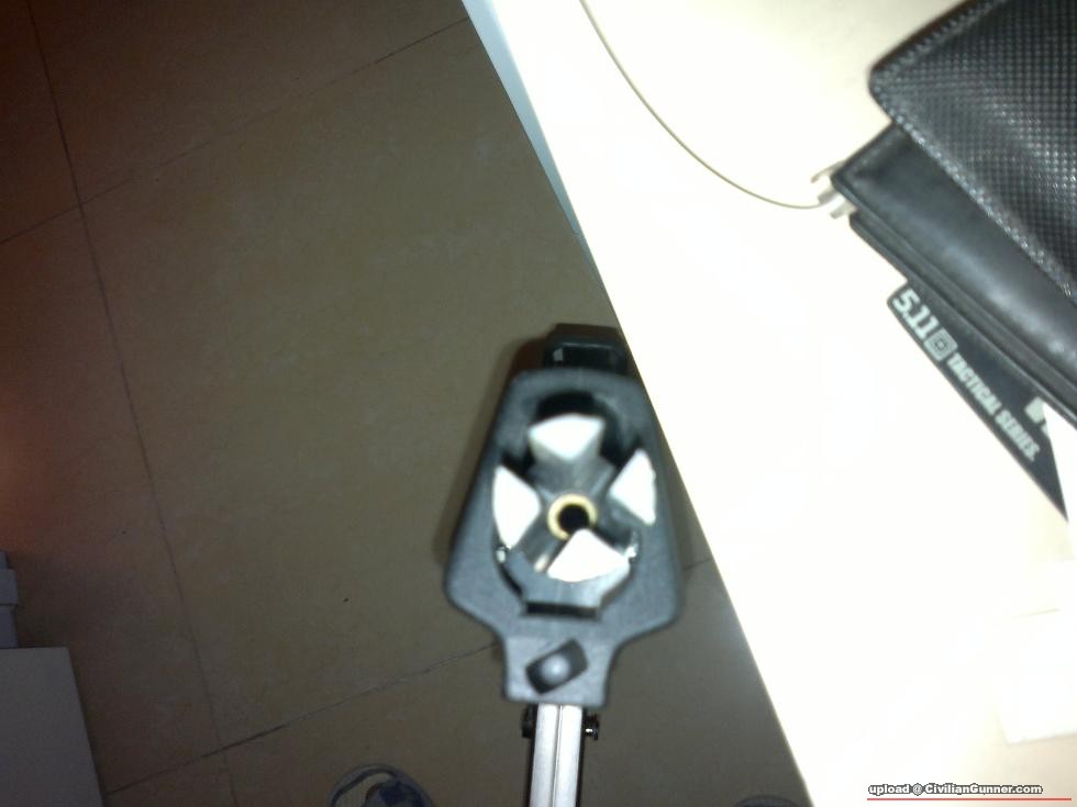

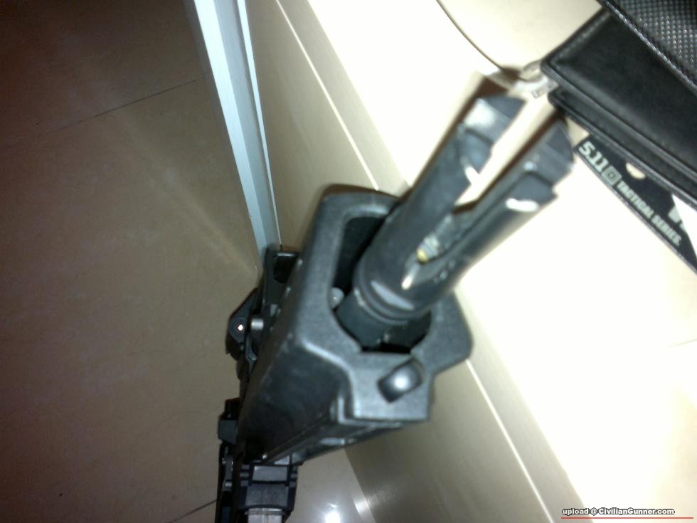

原裝管長232mm,我用320mm AEG內管配CP 5.1 hop up膠,(其實可以去到330mm,呢條係我手上最接近)
都差唔多去到頂......
都唔知WE點解要等半年..............
我冇ARES KIT呀...

1.係,但要做兩樣野:1.張hop up膠最前段cut走1mm(即係窄咗個位唔要)2.用針銼磨內管定位坑共4條,只要hop up座夾埋之後夾口對正內管底條坑咁條管就正位
2.應該係用特別架生,有啲似URX拆法......而我係用長螺絲+鎚仔打鬆個nut再用一字批打橫佢慢慢鬆出嚟.....
