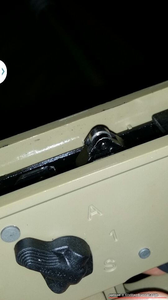

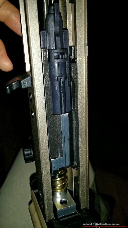

買左返黎,打左未夠兩匣,個bolt底邊有以下情況,除左刮到飛機之外,仲kick住隻飛機縮唔返晒入去,請各位GBB仁兄指點一下小弟,問題出在哪裡及建議解決方法,感激不盡……

你打笠左個BOLT

原帖由
rYaN
於 18-1-2014 02:37 發表
你打笠左個BOLT
被呢個碌打笠?可以点樣做啊……T__T

發表於 18-1-2014 02:59
SCAR正常都會咁,不過又未見過好似你咁快玩到咁!
係你個BOLT BLOWBACK果陣去到太後做成!
你睇下條回鏜釬有冇得ZIP少少野唔好比個BOLT去到咁後!
睇你個飛機就知道係個BOLT太後,搞到個HAMMER磨到個飛機

發表於 18-1-2014 03:01
同埋你用沙紙或磨機執返順個弧位,個飛機就會順返

發表於 18-1-2014 03:08
回覆 5# 的帖子
先多謝師兄解答……
其實呢條係angry gun 可以調校既回鏜杆來的,咁我唯有試吓將佢行程調短D再試吓……同埋磨滑番條bolt底邊……但照相睇隻飛機需要更換嗎?謝謝!

發表於 18-1-2014 03:13
好1000沙紙拖佢幾下就得,唔洗換

11
發表於 19-1-2014 15:22
回覆 10# 的帖子
我將飛機同bolt邊都磨番滑,再將行程調到啱啱緊緊後定到既位置,之後再full幾匣,頻快左堅爽呀!再檢查吓,已經再冇上述問題了,真係要再射射ryan 兄!
