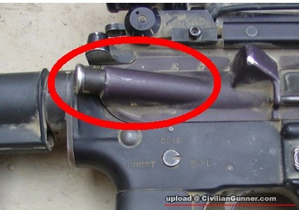

原帖由 matthew05 於 9-2-2015 10:17 發表
圖上紅圈位置
呢個叫forward assist,用黎幫助推進子彈
實彈射擊有幾個function...
有時d子彈大了少少(不太合規格/公差問題/或有沙塵等等)不能順利入chamber
可以大力拍forward assist 推d 彈入chamber/lock bolt,
及令到extractor緊緊扣住子彈, 等佢發射完可以順利eject彈殼
另外—個用途就係等你load彈時可以輕輕咁放條bolt,再撳forward assist完成loading, 重點係減底聲音.
