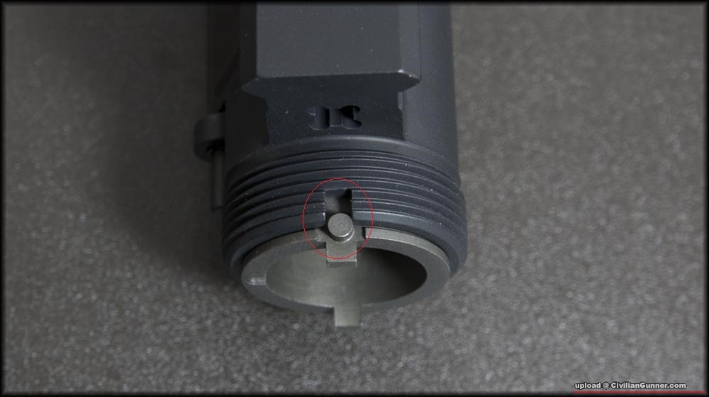

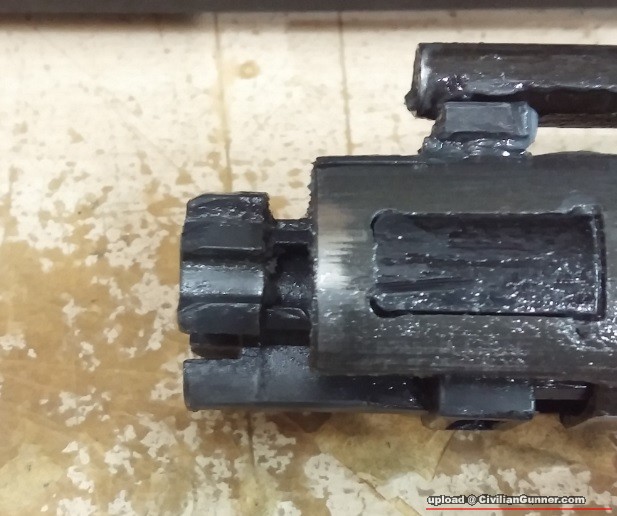

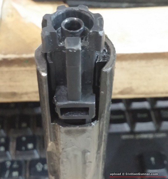

小弟接觸左WA SYSTEM M4都有一段時間, 發現當中最大消耗品都隻飛機
因為隻飛機條推彈杆有時JAM 幾下就會出現一個斜角, 之後就會load 唔到雙排匣其中一邊既彈
至於e個問題我最近發現, 唔jam 彈其實飛機粒推彈桿都係依然變形,
因為粒BARREL EXTENSION...當中發現左2個原因
其一係條BOLT CARRIER 同 UPPER 之間既公差, 令飛機插果陣摧到BARREL EXTENSION
第二個原因為, 扭BARREL NUT 果陣, 因為BARREL EXTENSION 定位粒野同 UPPER 有虛位, 所以令到佢都側埋一邊
想問下WA SYSTEM 既用家, 有邊隻BARREL EXTENSION 大家係覺得好用?
同埋, 有冇咩方法可以令扭BARREL NUT 果陣, 個BARREL EXTENSION 唔會跟埋一齊走
謝謝

我覺得彈夾都有關係 , 雙排式上彈唔建議裝滿BB彈,因裝太多BB彈壓死,會令飛機推彈桿負荷加重
我一直用WA個隻50飛夾但都只係裝32~36飛,9成時間玩AUTO印像中只有3幾次jam彈(幾萬飛入面)
呢支飛機應該打左最少一萬飛都無問題, 可師兄係用豬皮PMAG? 可能原因係度, 我支原裝豬皮係用唔到豬皮PMAG,
高低位唔啱拉唔到煲...
個槍膛唔正中係槍身固定槍膛有虛位, 要墊野先正中返

係呀, 用PMAG, 要執一執個MAG CATCH 先得, 如果唔係就會頂死左....
有樣野唔知關唔關PMAG事, 打到冇彈果陣如果冇BOLT LOCK, 飛機個推彈杆炒去PMAG粒BB FOLLOWER都一樣會撞到變形

個損耗斜角唔Jam都會有的 我用G&P PMAG同prowin都有咁 我覺得係推彈杆問題

飛機推彈桿每個系統都係消耗品了, 或者玩到唔用得個陣成條原裝膠桿Cut走,再𠝹條膠條或鋁條上兩粒縲絲固定又續命

咁有機會係夾上彈杆問題,同埋煲Lock唔到直撞夾上彈桿馬記支M4隻飛機都見過會崩
唔jam 有係因為barrel extension 裝果左陣比barrel nut 扭到斜左
所以隻飛機會好似張圖咁側左去右邊
我想問下你支槍係成槍買定自砌
其實我覺得e個係設計上既缺陷

之前jam 到隻角斜左我都會cut 番佢做90度, 不過我後尾發現個位唔可以cut 得太多, 因為再jam會搞到個出氣位變形, 變到凹字反轉咁, 雖然可以照打
但係, 有一次好唔好彩, 粒hopup膠下面比隻變左形既gp飛機出氣口cut 爛左
