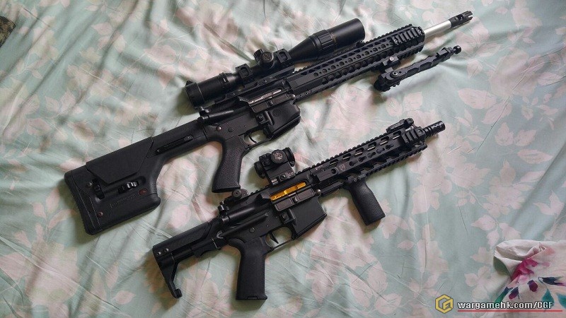

可以改牙做真數,咁就可以上 WA WE GHK 尾通
我兩支都改左
