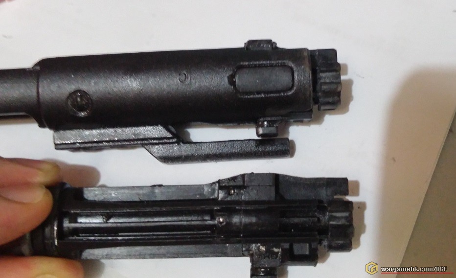

最近改過兩支GBB密氣反覆測試成功順便上來分享下, 密氣重要性唔需要多講 ,
但由於好多改件或原裝槍工差問題漏氣/飛機咬唔住出氣膠變過早回彈,影響供氣令BLOWBACK至軟弱無力
所以一支打得爽氣化好既GBBR必需密氣, 唔密氣好多時係因為支槍彈夾井好鬆既/飛機同夾出氣膠唔緊貼有虛位
咁係咪冇得救? 出得post就一定有打救方法 ,唔講咁多去圖
由於時間關係圖中我隻飛機已填左十幾層加厚飛機底,令佢FIT位可以咬實夾出氣膠
但實有人問用乜物料填又穩陣耐用又唔會甩?
答案好簡單,---->直接用AA膠一層層填唔需要加任何物料,
我上支GBB已反覆測試過好多次打左好多都完全冇問題所以真係冇問題 ,但注意極限加厚大約2mm之內,最好做1mm
AA膠本質乾左係又硬又痴好適合填野,而出氣膠係軟身唔係同飛機底口硬撞硬只係磨.所以唔會刮甩
至於底口填好後凹凹不平點解決?  都係時間關係圖中呢隻飛機大至完成品
咁點做到平整? 方法都係好簡單,先輕微磨水平返凹凸不平底口,再落AA膠直接痴塊電話咭片留意返就返水平位,
再係四週填AA膠HOLD一陣, 再放一邊等佢完全乾執FIT位就完成了,
乾左就拆返電話咭出黎己經平到冇得再平
以上方法大至上可以救返大多數唔密氣既GBB, 密氣同唔密氣效果差太多, 不過巡例都要UP句,DIY有風險要自己承擔
但如果做好呢個部份都咬唔住飛機點算? 咁好可能係你彈夾井太多虛位同彈夾扣位拎錯數高低唔啱...
彈夾井太多虛位可以直接係內部痴膠片包緊實難甩,但彈夾扣位高低唔啱就...
咁出得post就一定仲有實際打救方法 .....
貼返條片參考下先, 如原裝未改D位鬆既約只有一半水準費事拍 ...
https://www.youtube.com/watch?v=qB-4TIYkX5E&feature=youtu.be
基本上連呢個問題都有得FIX以前好多GBB都變冇問題了, 當然DIY野在於心機時間問題姐....
所以馬記原裝一定係最省心...
完, 多謝收看

至於飛機底口同出氣膠要咬到幾緊? 其實冇一定當然太鬆太緊亦唔好要睇試槍效果feel為準,
只要支BOLT皮bolwback退後時而隻飛機仍密氣咬住出氣膠唔郁,直到BOLT皮退到近最後位置扯走隻飛機完成動作為理想
通常除左Bolt阻力大令到bolwback軟弱冇力,以上點令唔密氣/飛機鬆過早退後CUT氣亦係有重大關係可能唔多人留意,
都係個句, 慢慢執啦

溝其他物料其實都可以試下,但我覺得淨用膠個痴力會最好, 溝粉可能減弱痴力密度唔夠驚甩, AA一層層膠乾左密度高又夠哂硬唔易爛就冇試落去, 最衰放走左支v記,唔是就可以試下改用方仗夾

其實只要唔硬撞硬單靠磨都幾難甩,因痴地方唔止係平面,成個包邊都痴死埋接觸面大夠食力,我打左幾千飛再用矬磨再填同筆刀修位仍無影響, 不過始終一體成型先最堅固,只好睇下捱到幾多千飛萬飛,不過到時應該到飛機到期要買新再做過
