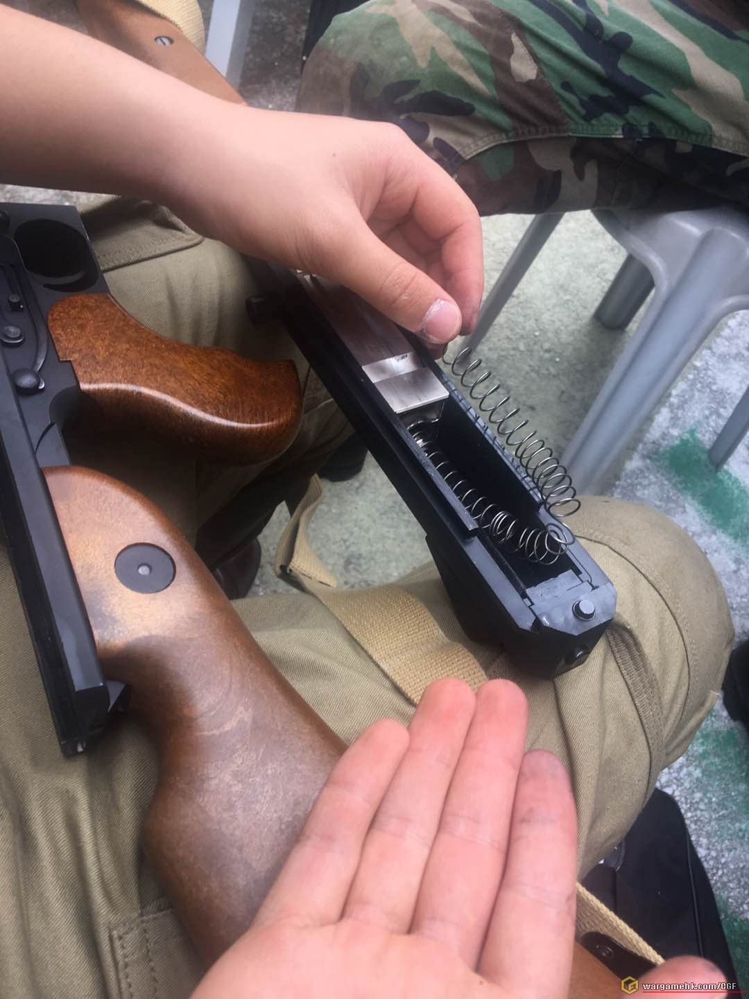

原帖由 PAKI2121 於 28-1-2018 14:14 發表
琴日同班friend落場,其中一位用新買的M1A1 Thompson落,期間數次用full auto掃低幾個,感覺良好,原裝射程同準繩度都幾好。但係打完一個上晝(2∼3個鐘左右)后翻休息區reload嗰陣,發現個bolt鬆下鬆下,回膛 ...

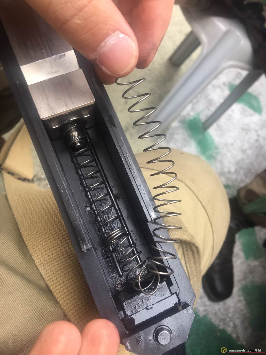

話說槍尾那黑色按扭跟銀色的回膛杆應該是扭在一起的,圖中見杆還杆掣還掣,應該是甩了。
甩了的話彈弓會跳出來。
正常來說這個連接位是不受力的,BOLT 往復是彈弓跟BOLT 的事,回膛杆不會跟著轉動,也許是安裝時的瑕疵吧。
建議下次裝回時可落一點點膠水。

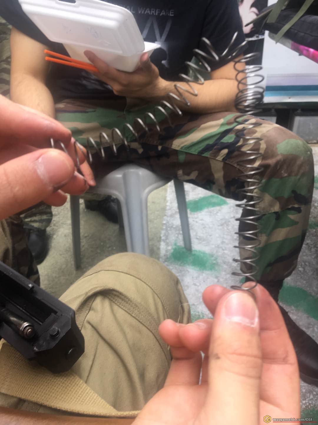

另外圖中彈弓,將那最曲的一節屈番正,應該可以繼續用。
