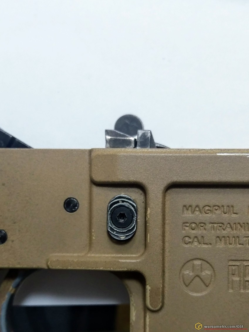

太耐冇玩,今日手痕試槍發現個後定虛虛地。雖然仲lock 到bolt.一上匣或者有少少振動就自動放bolt.有時快到隻匣都末上實。reload好唔方便

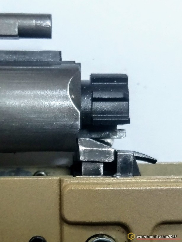

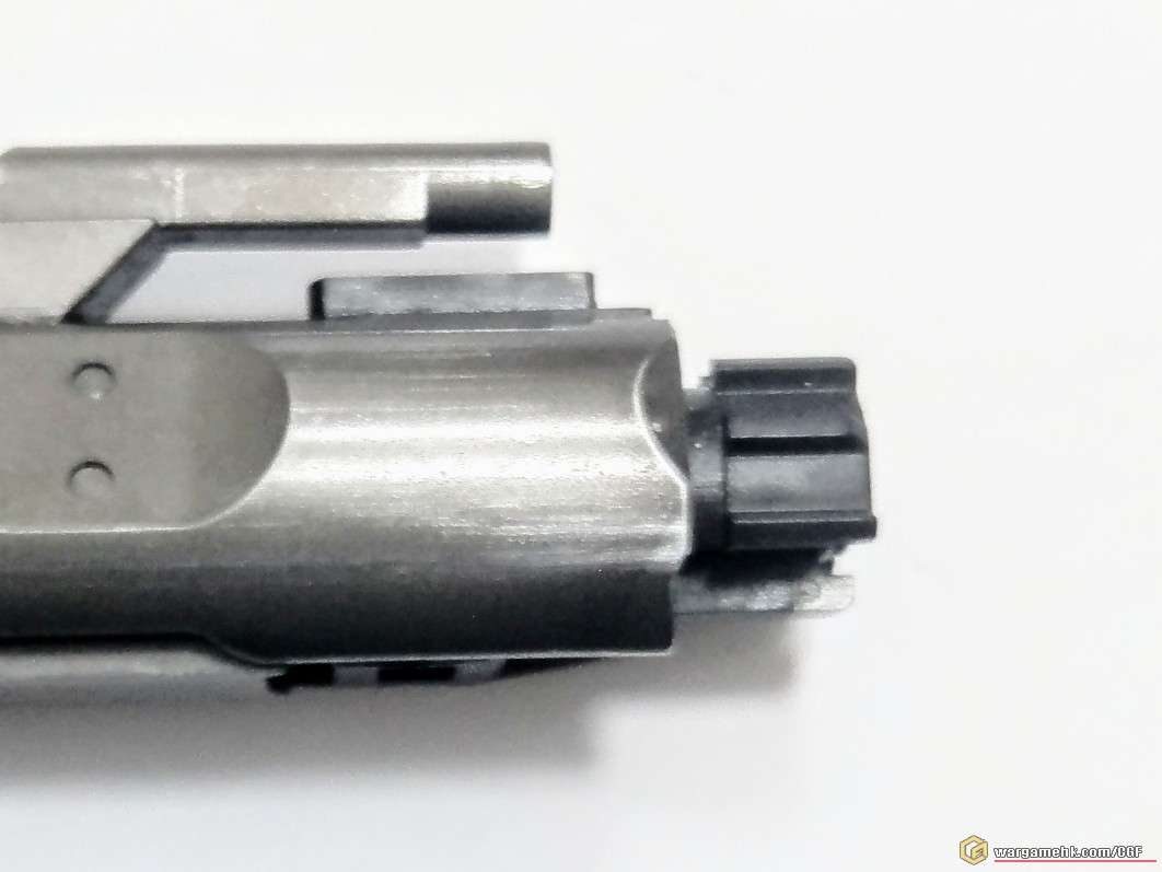

首先將鋼bolt磨斜约2-3 度。太斜有機會咬太死反而令耐用度減低

後定鋼件相對地磨斜配合個bolt

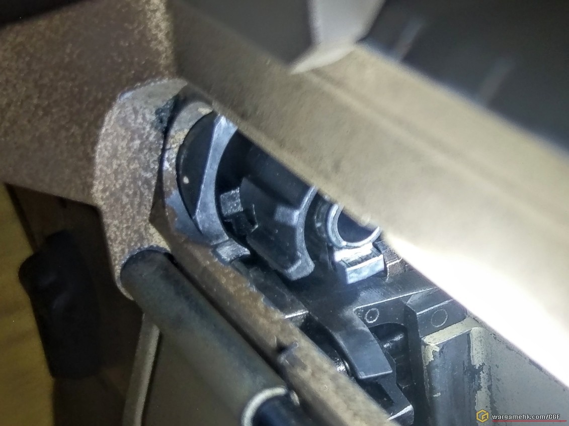

修改後試位

因為少少斜位,每次後定之後,後定件都會被拉到最高位置而達到最大接觸面積。

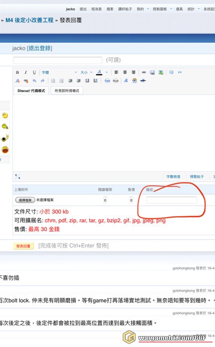

下次盡可能一個帖出曬,文字可以在描述處打,多謝合作

Sorry. 我第一次出分享post。可能唔太熟操作。Upload 咗N次都過唔到先至用此下策。下次會注意。
