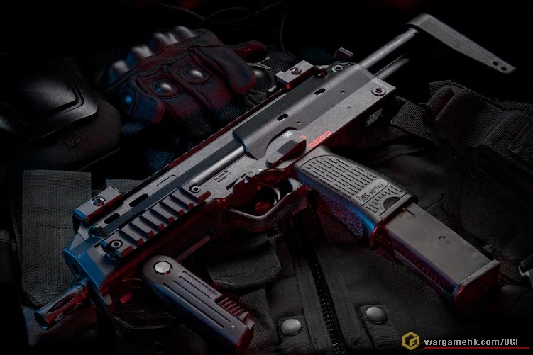

[VFC] MP7A1 GBB 有幾多個牌子出過?
MP7A1 GBB 有幾多個牌子出過?
小弟對 MP7A1 GBB 有點興趣。但究竟有幾多個牌子出過?真的花多眼亂好頭痛   ,search 過就已經有︰
Umarex / VFC
Umarex (by VFC)
Umarex / KWA
Umarex (by KWA)
KSC / KWA
Marui
WE ………
想請教各位玩過 MP7A1 朋友的心得︰
邊款的(外型、刻字)最似?
邊款操作流暢、性能穩定?
邊款力最勁 (飛距離遠、後挫力大)?
平均而言、性價比,邊款較抵買?
謝謝!
