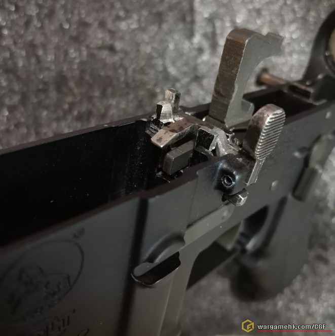

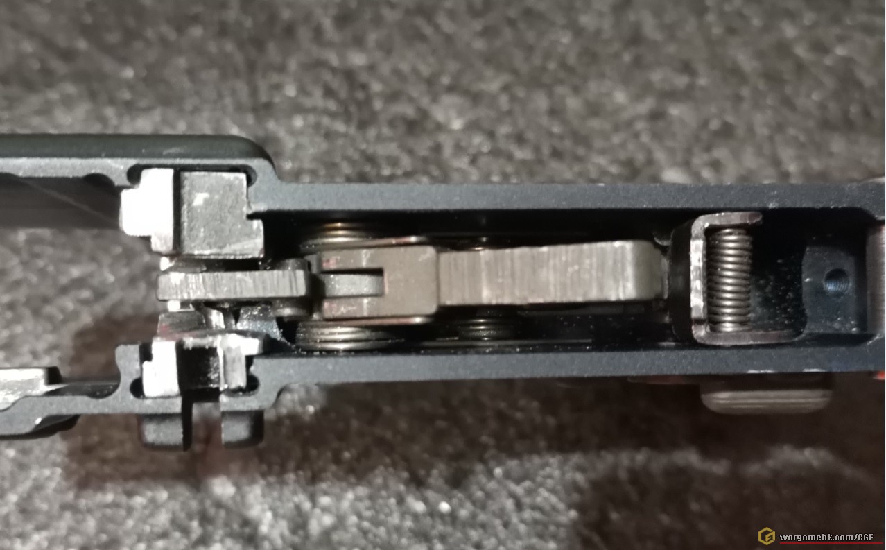

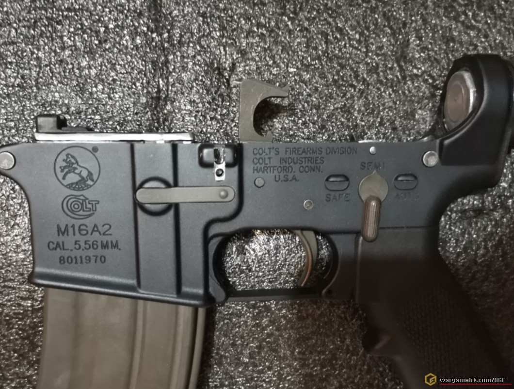

咁啱放假有時間,不如度一條最好計將WA系統最終一次補完!
今次講明最終補完計畫,緊係大家都搞到,唔洗專業工具手作仔可完成 ,仲要平靚正 ,
就係完整G香港火控移值到WA系統,使用G香港彈夾,WA系統就可以變身G香港系統獲得優良氣化性能冬天落場都冇難度

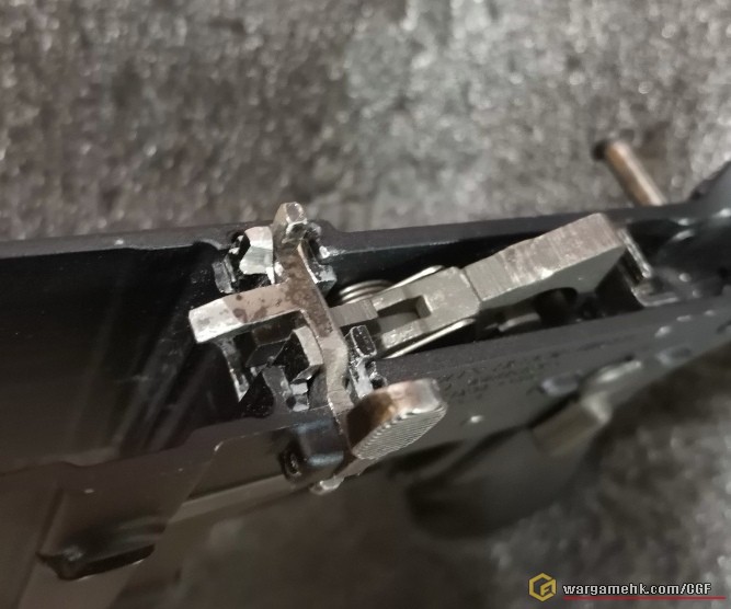

長話短說睇相睇片最實際,就係將WA撞針座直接掘空然後移值G香港火控即可,有專業工具就快手,我冇都係人手据斷+不停銼耐心完成 ,
我呢支係新版大蛇,其實火控冇問題只係是佛痕順便改更好既G香港系統
2手之前好多平價WA鍛身CNC身成槍執,早知用呢個方法可行變G香港系統
前排4千唔洗有全新派M602 XM177, 2倍價都買唔到DMA同大蛇早知就執返支玩...
影片有時間先後補, 今次單車變摩托有心搞可以玩下成本平到

今次終於根治WA系統最後一個問題,可以安心重回戰場作戰了,
下次開post應該搞Mws M16A2 ,多謝大家收看

我呢支用左
大蛇本體
G香港M4鋼煲組
G香港M4火控組
G香港GAS夾
基本上就係WA系統外皮結合G香港內膽,
雖然淨改火控組己OK可用返現有WA夾同煲,只係未來打爛哂WA件買唔到,仲有G香港內件可以改入去再冇零件後顧之憂
真係有時間先搞好網球拍同細項微調,
最終WA補完計畫,完成90偷懶一下太忙sorry各位),多謝收看

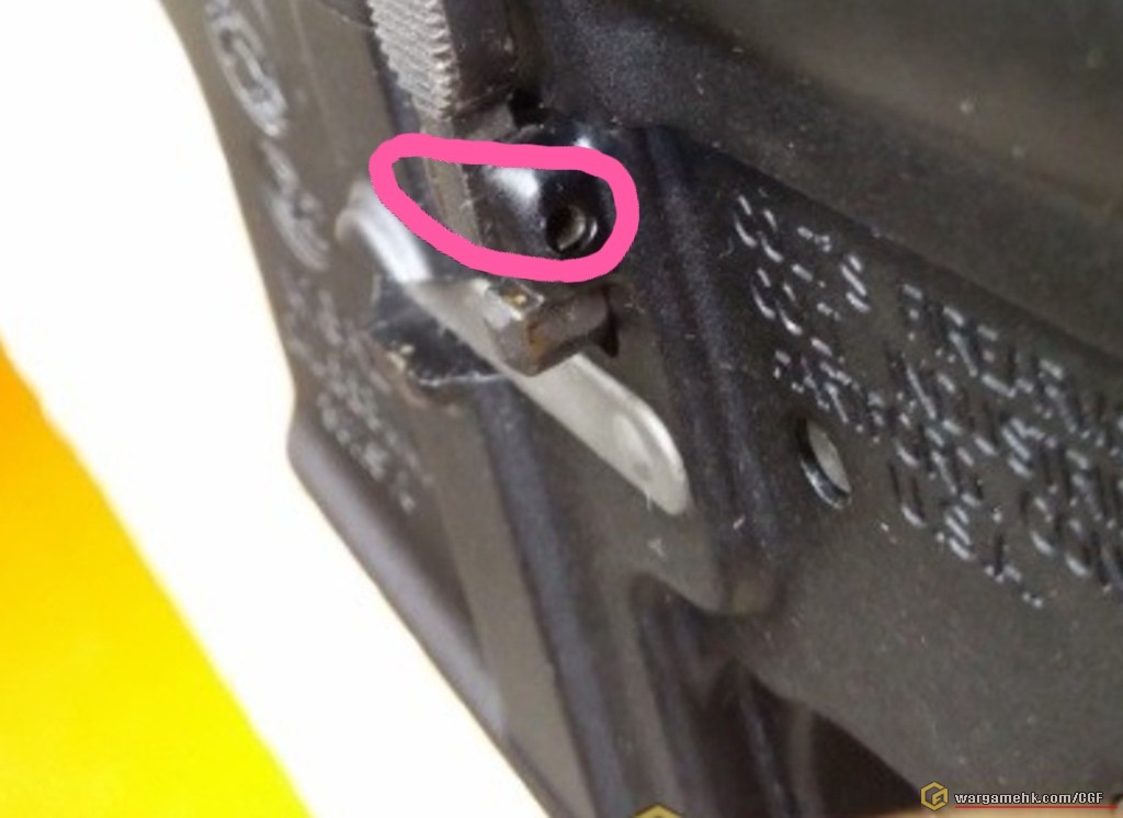

另外想講埋 wa系統個網球拍 bolt lock位,係可以改到用埋 g香港組野,同埋槍膛都可以
G香港槍膛外徑比 wa幼,只要加厚返己ok(我之前方法係剪幾塊氣水罐片攝入去加厚返迫死,己經好實正)當然車件更加理想自由發揮就ok, 改唔改埋槍膛都可以冇必要性
改網球拍首要條件係下身要有呢個位置開洞,
大蛇/派/港製cnc壓字身本身己有開洞大至上都可行改到,
井記冇開洞就難搞d,真係要改就要拎去出面比專業加工就唔建議了
下身又係wa撞針位開返個正方型洞位,比 g香港bolt lock升降頂杆裝到就 ok, 都係挫出黎手作己 ok
實際仲要微調返網球拍上升高低位/bolt lock接觸位哂d時間,改網球拍都唔係必要性只係可以改到有選擇

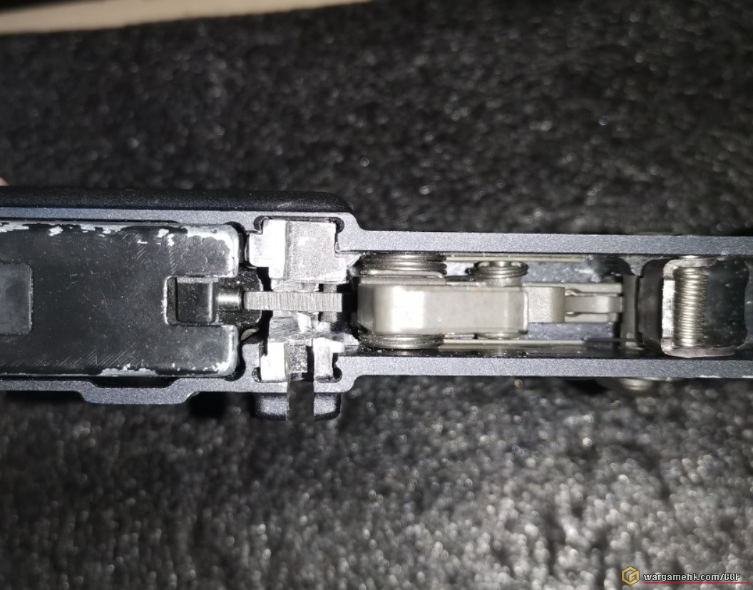

所以應該趁現在多研究多一點改裝方法比較實際 我在再分享多一個 撞針座改裝法
垂直銼加工上會比較方便 而且打氣上嚟感覺比較順這個是5KU座

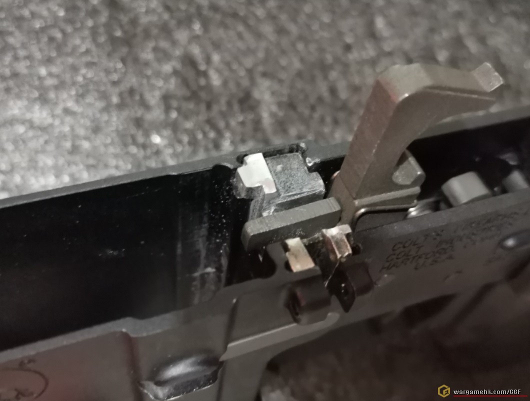

最近搞緊bolt stop kick住問題,發現大蛇個 upper內部boltstop開坑位比較細,會卡到綱球拍上升最高位問題,但因我呢次手上得之前改野切平左撞針座頂住綱球拍條柱仔,先刮到upper內部,如果upper係wa數就冇呢個問題,而家唔想執 upper只有買隻新wa座改多次
想請問師兄們知唔知邊度仲有wa個撞針座賣?大陸件平野己經ok
話時話我改左火控再修正返支煲(片入面支煲係短左少少未係完全版,因借左第二支槍用 )
而家冇左慣性力影響仲爽快d,呢個方法搞掂真係後悔以前冇留多幾支鍛身係手

最尾見到agn有散件,70即時扑鎚 返去加工先發現似乎係實心鋁出奇好料
而家終於執到落下身,上身未裝到頂住upper,明天如果唔洗返就搞埋佢
唔怪得師兄挫得咁靚仔原來有虎台,搞到想買返套玩下,用人手固定好難挫
師兄係用 g香港夾定 豬p pmag?我呢支大蛇改哂豬香港內件執順煲+夾,行程都比豬香港原裝短一d因煲 lock蝕左唔少,
打出黎快頻咁爽扣雞反應又快有d驚訝 比我之前改井記煲豬p黑飛機,執順用大蛇原本新撞針座效果更好
如果用呢個方法改支 7075壓字身or大蛇出黎,真係外觀同爽度都爽YY
