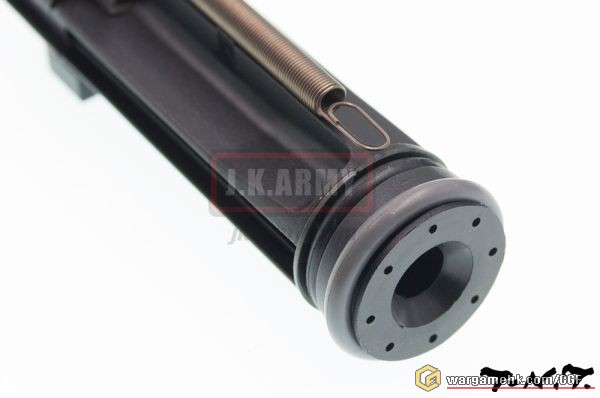

如果你玩G5,留意返Bolt Carrier兩側每邊有一粒橡膠Spacer,買定兩粒後備。同埋最好一買就即刻換拍頭O-Ring先。
拍頭姐係邊part?
https://shop.jkarmy.com/t-n-t-ap ... for-ghk-g5-gbb.html
原帖由 TheOrigina1 於 26-1-2023 02:57 發表
拍頭姐係邊part?

原帖由 48191 於 26-1-2023 06:35 發表
This?

原帖由 TheOrigina1 於 26-1-2023 11:57 發表
This?
