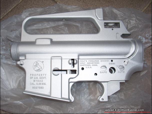

個A2身本是已重做陽極,但由於心急未作大量打磨,陽極後還上下身不同色(不同用料所至)
而咁岩揾到 DuraCoat 亦有師兄善心代工( 在此感謝一下該師兄  ) 決定重新黎過.

處理前
處理後

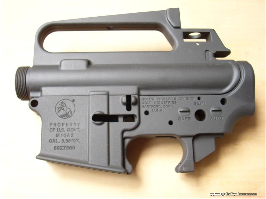

最後總結
緊係完成品相片分享 ,唔係以上= 丸up   不過講d野先
我從AEG時代 已經愛上M16A2卡賓,剛砌好又中GBB毒,不得不從新黎過;
死儲錢先買到B牌 M16A2卡賓+M203 ,點知而家又出新一版和毒虫它
不得不坐侹
無錢關係 ,把心一橫 ,決定 DIY一次定生死
但自已看完成品感覺已拍得上鍛造質感身,顏色也是近Colt 灰!
所以已放下心頭大石,可以上.......................................................................................網鳥

第一張係閃光燈版 ,其它則是自然光
睇相
